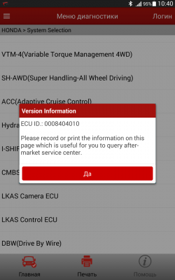

Владимир Петрович - если речь идет о "мальчике машине", то она стоит до сих пор у меня в гараже, так как недвижима из-за неоконченной адаптации КПП.
На моём скрине вроде как ID искомой,находящейся в TCM,прошивки,или я что то неправильно понимаю?
Какие данные об ECU КПП нужны?

Я имел ввиду, есть ли обновление прошивки для версии 28125-RPJ-L070, которая как я подозреваю, "заводская" и, вероятно, может быть заменена на ...RPJ-3270 ...
Есть ли возможность посмотреть ID текущей версии ПО с помощью сканера или диагн. программы?

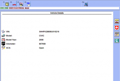

HIM выдал то же самое,что и евро-американская база прошивок.
Смог "вытащить" идент блока китайским DBScar.
VIN авто (на всяк противопожарный).

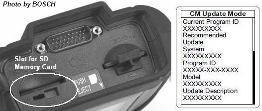

Приехали дилеры и перешили нас на PJ-3270,файл прошивки у "них" лежит внутри прибора MVCI Honda
Программа HDS у "них" такая же как и у нас V 3.016.

END писал(а):Приехали дилеры и перешили нас на PJ-3270,файл прошивки у "них" лежит внутри прибора MVCI Honda
Странно, что во всех четырёх БД нет нужной версии ПО.
Дилеры как-то поясняли почему так?
Любопытно, поскольку "The SD card contains all the calibration files for reprogramming vehicles", то как именно она попала к ним на их SD Card ;)
Нет ли фотки итогового экрана после программирования и полного имени новой версии ПО?
BOSCH Modular Vehicle Communications Interface (MVCI)
Предполагаю, что будь на руках нужная версия, программа J2534 Free Reflash Software тоже смогла бы перепрограммировать эту Хонду...

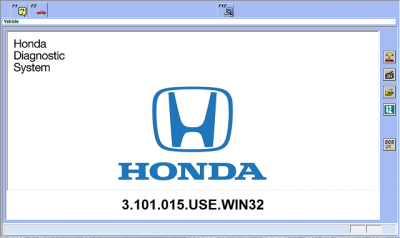

В Сети уже упоминается и такая версия:
Honda HDS 3.101.015 (LATEST FROM HONDA) + Latest ECU Rewrite (6-17-16)

Сдаётся мне что версия 3.101 - очередной китайский развод "за 5 долларов через paypal"... :D
Чего это вдруг с V3.017 Хонда выпустила бы 3.101?

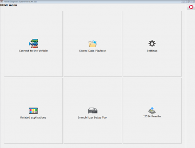

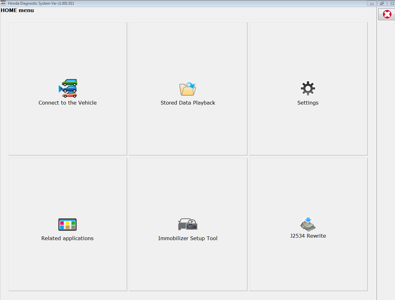

Сорри - беоу свои слова "взад"...:-))
