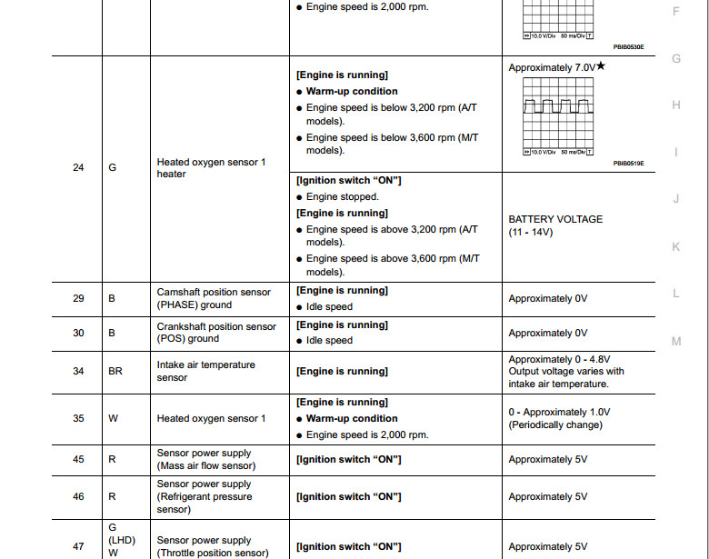

Плюсовое напряжение на минусовом выводе нагревателя при включенном зажигании я встречал, например, на Славуте, с ЭБУ Микас 10,3. Там было даже раза в два больше, чем +2,35 вольта. Если интересно, могу найти осциллограмму. А вот, по поводу напряжения после выключения зажигания, то что то подобное я наблюдал на АУДИ. Тогда я ещё подумал, что поскольку на ЭБУ приходит "30" шина, то, возможно, по обводным цепям, внутри ЭБУ протекают какие то, очень мизерные токи, которые и обнаруживает осциллограф. (Например, если входное напряжение Постолографа 1мом, то сопротивление этих обводных цепей будет раз в 5 больше.alflash писал(а):... Непонятки.
1. Почему на "минусовом" проводе нагревателя ЛЗ на снятом его разъеме +2.35 вольта. И что тем более вызывает недоумение то, что на этом контакте появляется это напряжение спустя 2 секунды после (!) выключения зажигания:

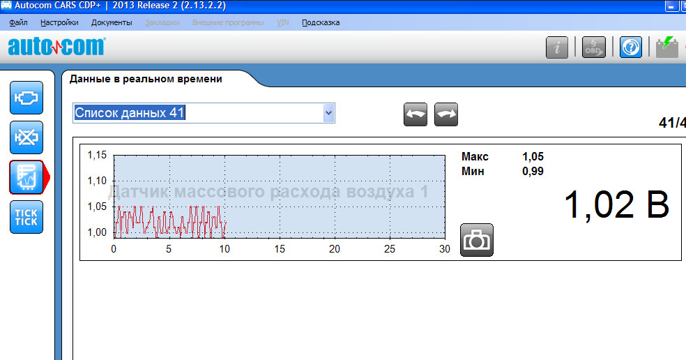

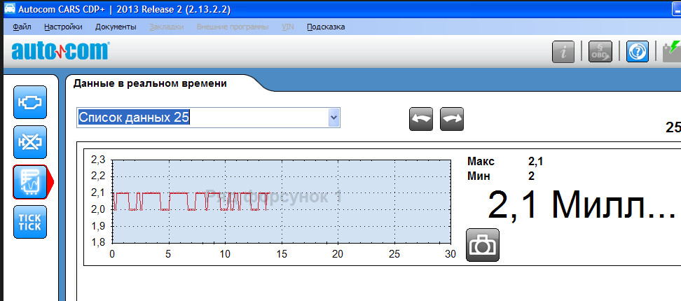

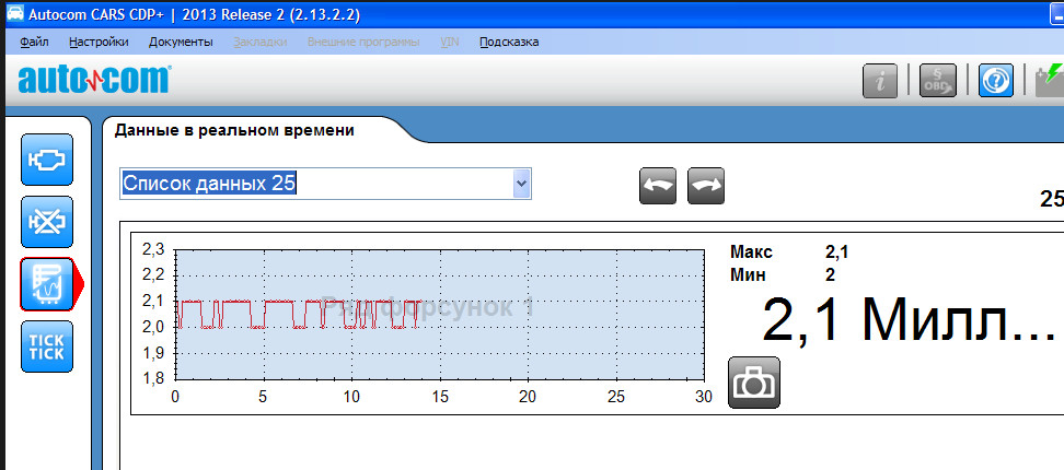

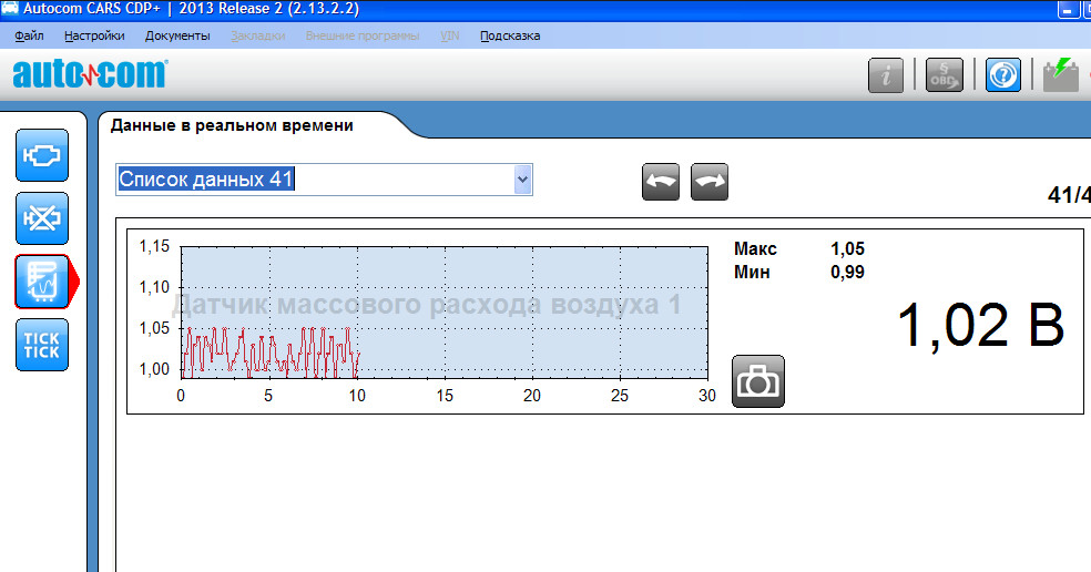

После пробега ок. 100 км. эта Almera приехала на повторные проверки.
НОВАЯ ИНФООРМАЦИЯ по этому авто: владельцу удалось найти СТАРОЕ объявление о продаже этого авто, ещё от ПЕРВОГО владельца, с указанным пробегом почти на 100 тыс км больше, чем на сегодня. (Напомню, что хозяин Almera - это уже третий владелец), Т. е. одометр сматывали, а возможно, что и прошивали ЭБУ. (Уж как то непонятно для меня, ЭБУ выдает, (вернее не выдает, когда вроде бы и должнО), коды DTC).
Начал с попытки перейти в режим Diagnostic Test Mode II. Но, из трех попыток, ни одна так и не увенчалась успехом.

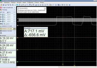

Тогда я подключил Постолограф к сигнальному выводу первого О2 датчика. На ХХ все хорошо, а вот на повышенных смесь так и осталась богатой. Думаю, что причин богатой смеси может быть много:

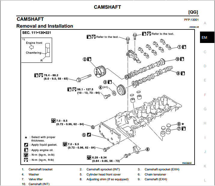

1. МОТОР: а). Не оптимальные фазы ГРМ из-за растянутой цепи. б). Неправильные тепловые зазоры клапанов. (Хотя, владелец где то и прочитал, что на его авто ГК). Подозрение на мотор усилилось т. к. фактический пробег имеем уже за 200 тыс. км.
2. ТОПЛИВОПОДАЧА: а). Возможно, все же, имеется подпитка топлива, например, через клапан EVAP.
3. НЕВЕРНЫЕ СИГНАЛЫ ДАТЧИКОВ: например - ДМРВ, из-за чего эсуд "заливает" мотор.
ПО МОТОРУ: на днях владелец собирается менять масло у своего моториста и я попросил его заодно поспрошать на предмет замены цепи, и, возможно, уже сейчас замерить клапанные зазоры.
ПО ТОПЛИВУ: отключил шланг клапана EVAP, но показания лямбды на повышенных не изменились. Измерил газоанализатором состав газов в шланге вентиляции картера и трубке масляного щупа. В обеих случаях газоанализатор показал нули и по "СО" и по "СН".
ПО ЭСУД и ДАТЧИКАМ: Т. к. сигнал лямбды показывал богатую смесь, но не показывал сколько конкретно, (напомню, что такова особенность переключающейся лямбды), то измерил состав выхлопных газов: ХХ "СО" 0,2%. "СН" ок. 50 ppm. А вот на повышенных увидел "качели" - "СО" циклически изменялось. (раскачивалось), от 1,5% до 3,5%. Думаю, что так проявляется коррекция состава смеси ЭБУ. (Напомню, что сразу после замены лямбды "СО" на повышенных было 5%, а после тест драйва ок. 4%).

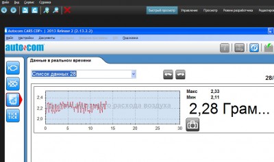

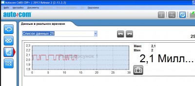

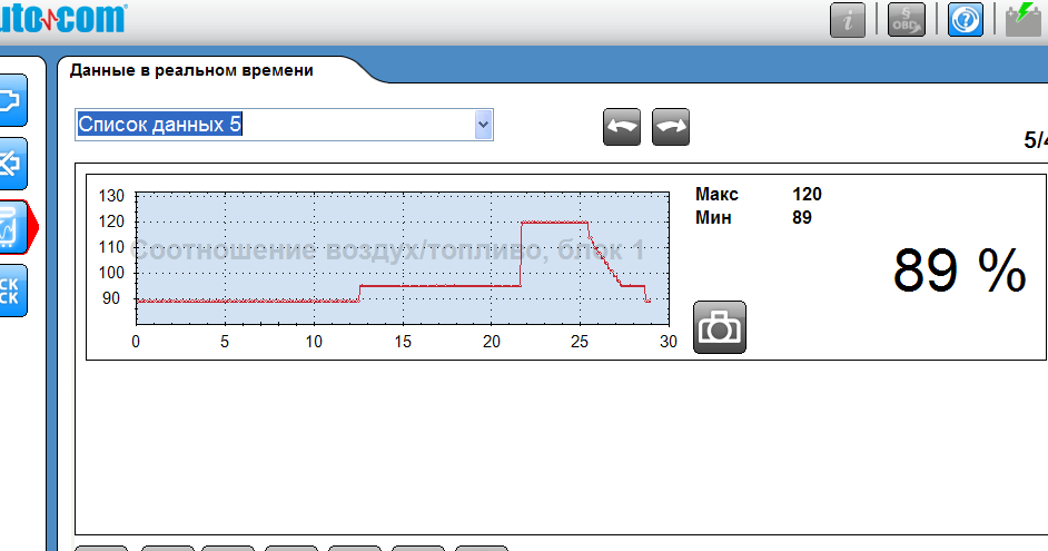

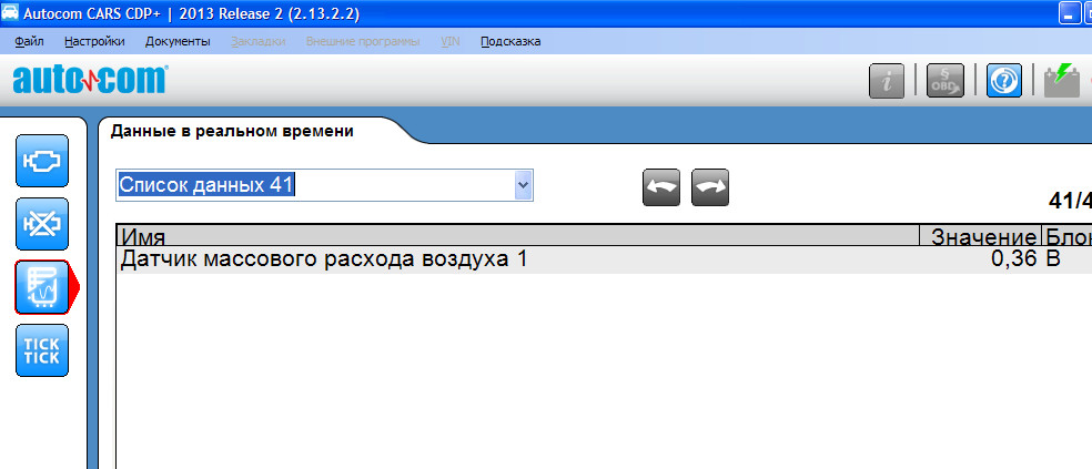

Подключил сканер и посмотрел коррекции, впрыск и ДМРВ на ХХ и на 3000 RPM. На повышенных видны
ступенчатые изменения значений впрыска и соотношении воздух/топливо - видимо ЭБУ пытается корректировать состав смеси.

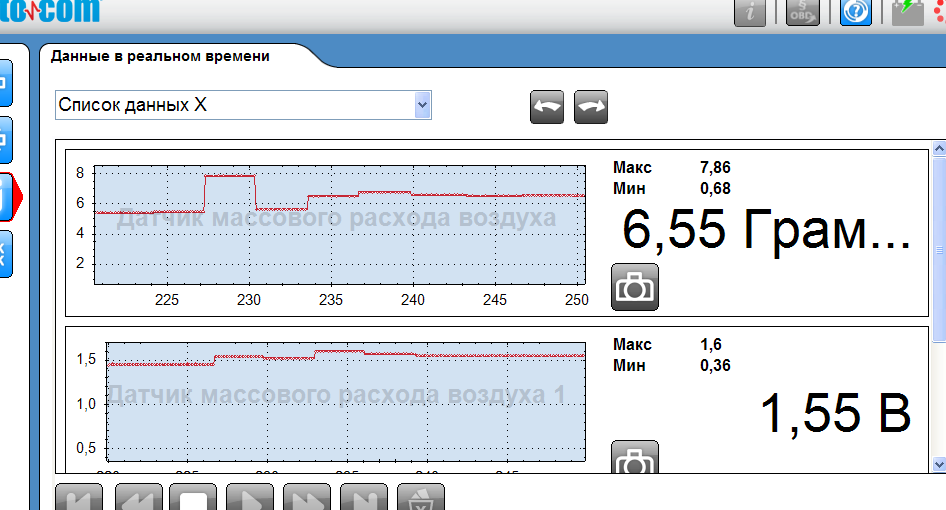

Ещё записал сигналы ДМРВ г/сек/напряжение на ХХ, 1500, 2000, 2500, 3000 и 3500 RPM. К сожалению, мой сканер Автоком может отображать график одновременно только двух переменных, поэтому делал скрины по 2 раза с прокруткой.

По моему там стаканы, проверить не проблема, а вот подбор или точить.((((Саша-Ирпень писал(а):владелец где то и прочитал, что на его авто ГК)

... мой сканер Автоком может отображать график одновременно только двух переменных, поэтому делал скрины по 2 раза с прокруткой.
Саша можете показать графики http://alflash.com.ua/phpBB2/download/file.php?id=2338 (парами) вместе с напряжением ЛЗ, с временем открывания форсунок, с RPM?

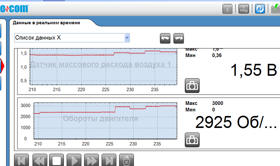

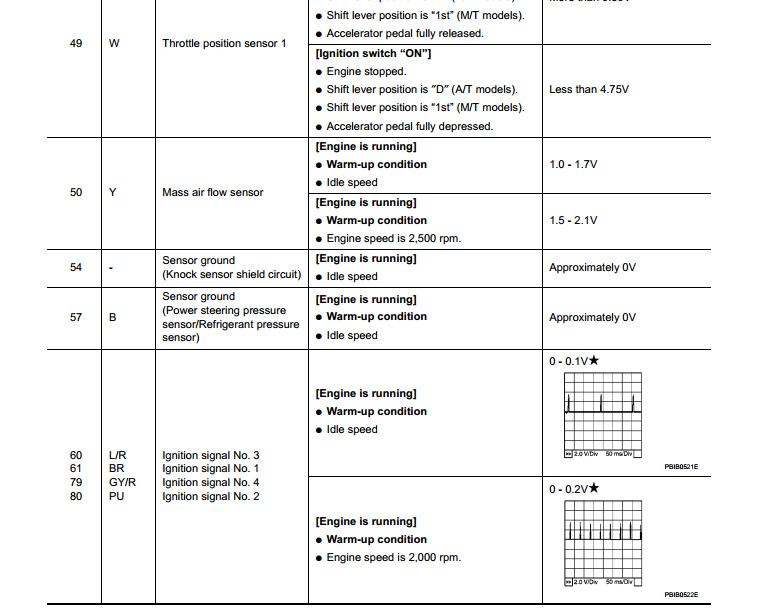

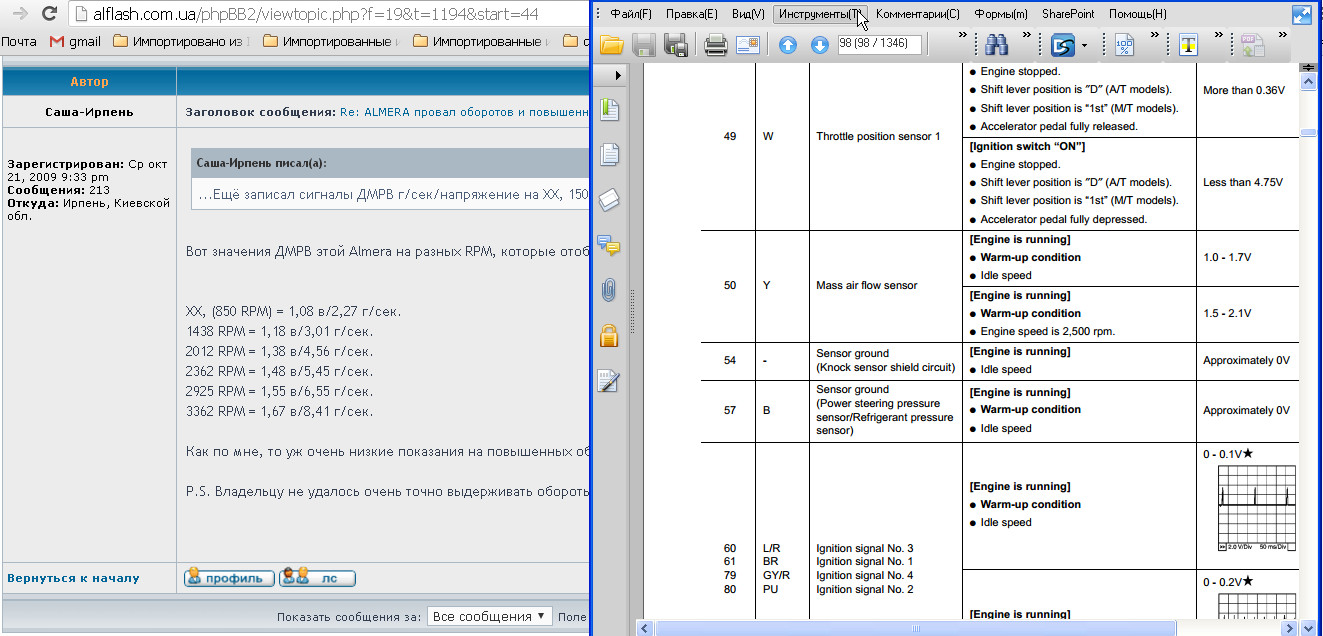

Вот значения ДМРВ этой Almera на разных RPM, которые отобразил сканер. Возможно ли, на основании этих значений определить исправность расходомера?Саша-Ирпень писал(а):...Ещё записал сигналы ДМРВ г/сек/напряжение на ХХ, 1500, 2000, 2500, 3000 и 3500 RPM...
ХХ, (850 RPM) = 1,08 в/2,27 г/сек.
1438 RPM = 1,18 в/3,01 г/сек.
2012 RPM = 1,38 в/4,56 г/сек.
2362 RPM = 1,48 в/5,45 г/сек.
2925 RPM = 1,55 в/6,55 г/сек.
3362 RPM = 1,67 в/8,41 г/сек.
Как по мне, то уж очень низкие показания на повышенных оборотах. Хотя авто и неподвижно, но все же.
P.S. Владельцу не удалось очень точно выдерживать обороты - так вместо 3500, получилось 3362 RPM. Ну тут уж, как получилось.
P.S.S. Саша, программой TECU3 Вы могли начать пользоваться ещё в 2014 году, если бы прислушался к этой рекомендации
viewtopic.php?f=18&t=962#p7582
Re: ALMERA провал оборотов и повышенный расход.
Только на основании этих данных, сделать вывод о состоянии MAF'a - не берусь.Нужны значения и других параметров. И могу только повторить, чтоСаша-Ирпень писал(а):Вот значения ДМРВ этой Almera на разных RPM, которые отобразил сканер. Возможно ли, на основании этих значений определить исправность расходомера?Саша-Ирпень писал(а):...Ещё записал сигналы ДМРВ г/сек/напряжение на ХХ, 1500, 2000, 2500, 3000 и 3500 RPM...
Как по мне, то уж очень низкие показания на повышенных оборотах. Хотя авто и неподвижно, но все же ...
"... нельзя «вырывать» значение напряжения одного датчика и судить о его состоянии только по его напряжению. Это напряжение – функция нескольких величин, а не только его работоспособности... Поэтому, при анализе/проверке MAF'a, следует обязательно учитывать другие параметры инжекторной системы, которые позволяет просматривать БУ современного автомобиля. (взято со стр. 12 этогой презентации http://alflash.com.ua/2012/maf_checking/ вебинара о "технологии" проверки MAF'ов.

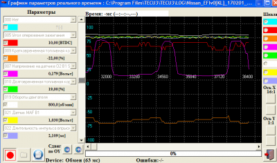

Стоит заполнить неоднократно показанную табличку
Дополнив её строками с нарисованными от руки "графиками" поведения ЛЗ при этих режимах или диапазон изменений.
А еще лучше, показать лог (например, в формате .csv), поскольку Вы теперь во всеоружии ("Программка TECU3, которую мне презентовал Andr9621 с соседнего форума, возможно подошла бы лучше") , в котором было бы значения контекстных параметров БУ при разных режимах двигателя и, в том числе, при "диафрагмировании" расходомера (фото внизу стр. 4 в http://alflash.com.ua/Learn/NissanDD.pdf и известного Вам, судя по viewtopic.php?f=19&t=1070&p=9256#p9255), при частичном прохождении воздуха "мимо кассы" (мимо расходомера) и т.д.

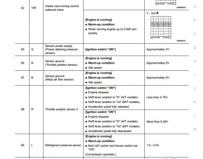

Коля, спасибо. Значения расходомера этой Almera вписываются в значения по этому мануалу.nazar писал(а):Вот скрины с Ниссан.мануала(диллер)
ЛинейкА прокрутки внизу, а слева значения выбранных параметров. Отсчет значений (масштаб вертикальная шкалы - "ось Y") выбирается справа (на скрине почему-то указан первый "канал", который не ассоциирован ни с одним из доступных параметров).Саша-Ирпень писал(а):Честно говоря я так до конца и не разобрался с возможностями программы TECU3. ... И, я так и не понял - как в этих красивых графиках увидеть конкретные величины значений переменных в определенной точке? И какие, вообще, возможности этой программы?alflash писал(а):...А еще лучше, показать лог (например, в формате .csv), поскольку Вы теперь во всеоружии...
Сохранив лог, Вы и другие можете его просматривать и в другом оформлении и онлайн, как описано в https://forum.alflash.com.ua/viewtopic.php?f=8&t=1183

1. Скрин http://alflash.com.ua/phpBB2/download/file.php?id=2341 сделан при диагностике этого авто?

1. Да, этот скрин сделан с этой Almera.
