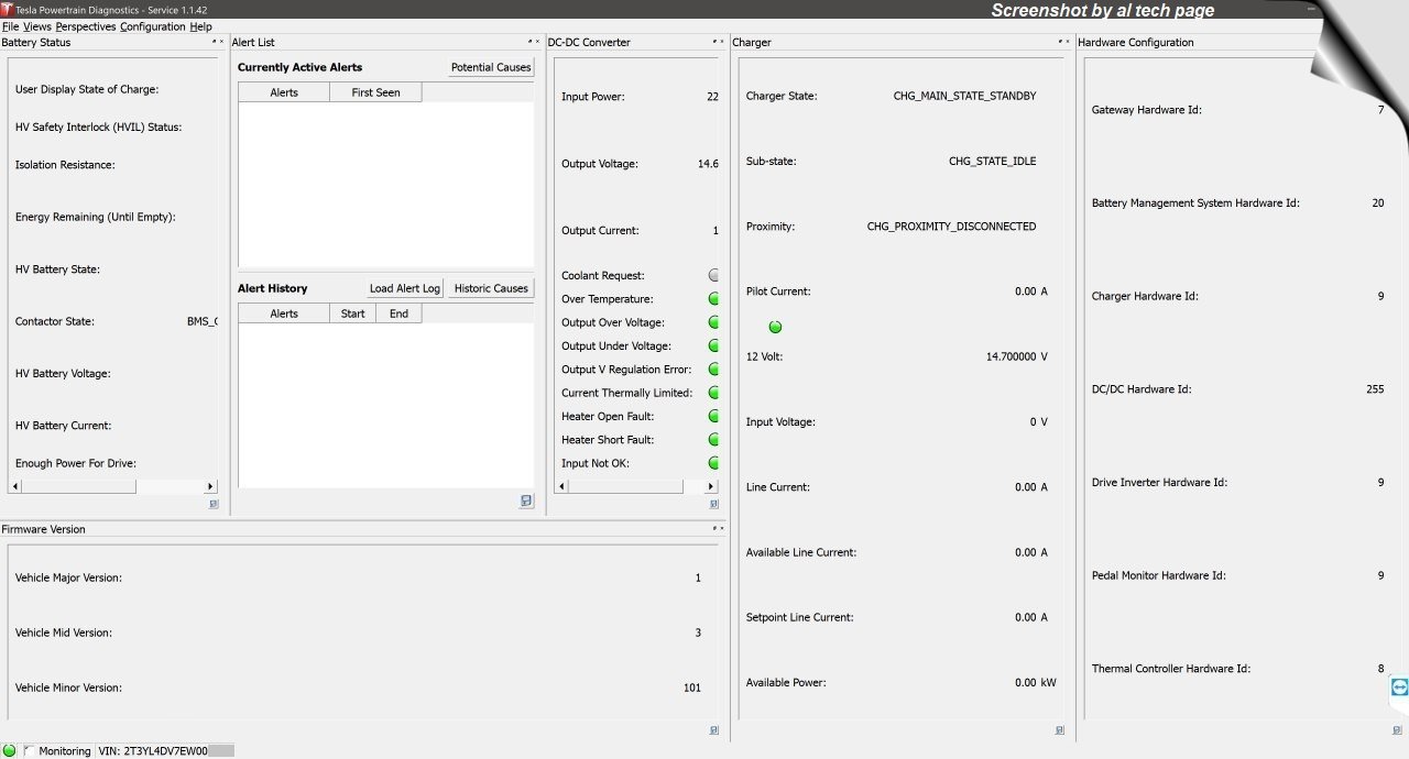

На этом скриншоте показаны некоторые результаты диагностики Tesla Electric Propulsion System из Киева (где установлена активированная программа) автомобиля Toyota RAV4EV, который находится в Одессе:
Примечание. Применение этого девайса даёт возможность диагностировать любые авто программами, которые установлены на сервере. если, конечно, на другой стороне есть соответствующий аппаратный интерфейс.

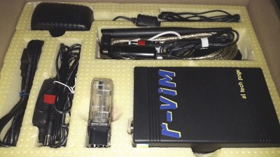

Проект вступил в завершающую стадию aka "финальная сборка":
Update.
Примечание. Девайс позволяет диагностировать любыми программами*, которые установлены у исполнителя как напрямую , так и через сервер. Другими словами, практически любой может использовать программы своего компа для дистанционной диагностики удаленного автомобиля, к которому, естественно, подключен соответствующий аппаратный интерфейс (ака "шнурок"). Т.е. некто А в г. N, используя сервер и девайс, может подключиться к автомобилю, который диагностирует его коллега в г. М.
* Перечень возможных используемых программ не ограничивается только диагностическими ))

Пока известно, что "страховка" (возвращается после получения девайса обратно) за девайс = $500. А стоимость временного пользования включена в "пакет услуг" по диагностике/перепрограммированию ))
Ну, и "рынок покажет", если будет спрос на приобретение.

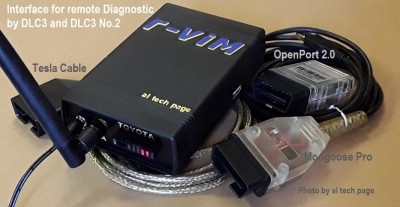

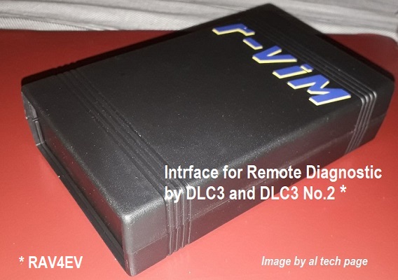

Нынче девайс уже выглядит так
Device for Remote Diagnostic
Осталось дело за малым:
    • - реализовать возможность автономного питания от Power Bank -OK
      - проделать окончательную проверку диагностики систем Tesla of RAV4EV - OK.
На боковой поверхности USB разъем для подключения к DLC3 интерфейсов Mongoose Pro, OP2.0, etc.

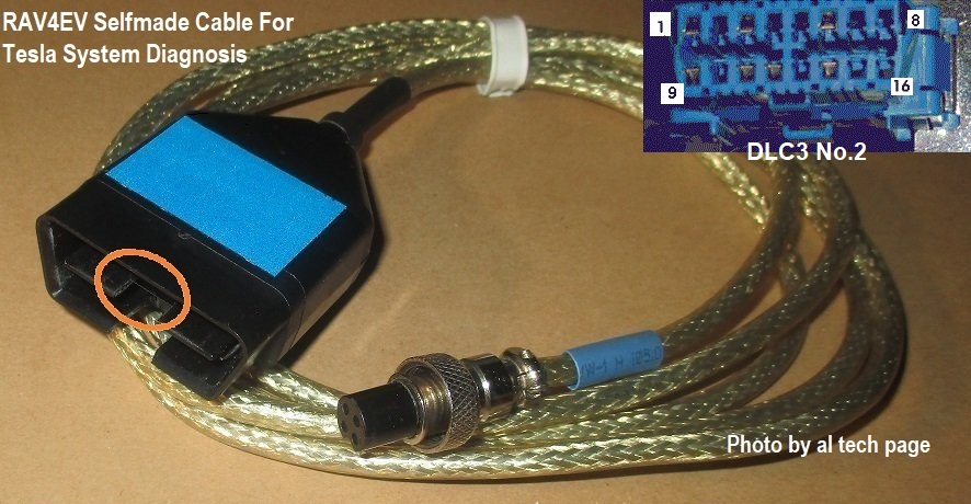

Разъем для подключения Tesla Cable к DLC3 No.2 расположен сзади.

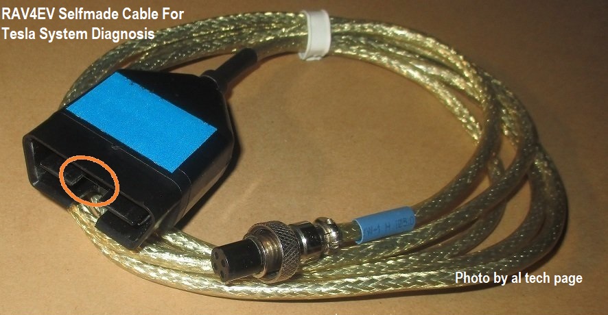

  • Примечание. Для соединения с тесловскими системами RAV4EV используется другой специальный кабель и другой разъем устройства r-VIM.

Этот способ то же проверен. Недавно, не выходя из дома в Одессе, так был диагностирован RAV4EV в т.ч. программой диагностики Tesla System, которая активирована на компе в Киеве. В видео показано, как это выглядело в реале на экране моего ноутбука.
