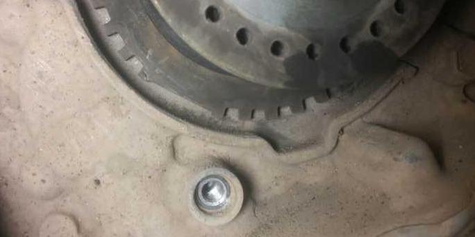

Тут недавно, один из дыагностов похвалился своими дастижениями при диагностике Lexus RX400h.
Что вас сказать, колхозное мышление - дел неисправимое, даже, если причислять себя к фермерам.
Сабж разродился статейкой о якобы успешно-примерной диагностике гибридного Lexus RX400h.
Возможно перепроверки всего и вся возымели результат, но в тоже время, показали ограниченность автора, а местами, явно недостаточную компетентность, и как всегда в таких случаях, привычную безапелляционность и бездоказательность.
Чтобы не быть голословным, по порядку.
Смотрим "замороженные" параметры и видим, что в момент появления неисправности обороты коленчатого вала были равны нулю! Т.е. блок управления ДВС не видел положение коленчатого вала, не видел, что коленвал вращается!
Мил человек, при включении индикатора MIL комп в этом авто в FFD записывает 5 значений параметров: три до и по одному во время и после подтверждения наличия неисправности:
Я сомневаюсь в квалификации якобы специалиста, который не знает об этом, или которому нечем и незачем их смотреть.
То, что двигатель глохнет не сразу, а только после прогрева, объясняется тем, что у холодного двигателя ощутимо бОльшие обороты, чем у прогретого. А как общеизвестно, напряжение индуктивного датчика зависит и от скорости вращения маркерного диска колена.
Поэтому, спэцу стоит потренироваться и подвигать движки этого наглядного пособия "для новичков" :mrgreen:

p.s. На этом фото маркерный диск до того как он попал в руки колхозника:
Timing Rotor (no copyright)
как по мне, окраек широкогозуба на месте, хотя и надкушен.
Но даже после того. как он отвалился, комп практически этого не замечает.
p.s.s. Постепенно проясняются подробности, вернее, недостатки анализа сабжем ситуации с авто и соответственно, тема эта дополняется..
