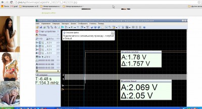

Потом подключился к сигнальному и сигнальной массе второго зонда. И тут, на высоких оборотах я увидел увеличение напряжения до 0,68 вольта! Она, все таки, работает! Возможно, сейчас я смог увидеть напряжение потому, что лямбда в "футляре" с маленьким просверленным отверстием 2 мм. (Насколько я помню, в подобных случаях я делал 3мм). Из-за этого выхлопные газы добираются до лямбды "долго и нудно".
Потом подключился к сигнальному и сигнальной массе первой лямбды. (Широкополосника). После включения зажигания напряжение на голубом проводе 1,7 в, при открытом дросселе ок. 1,9 в, а при закрытии дросселя 0,7 вольта. Как должно быть в этом широкополоснике второго поколения не знаю, поэтому прошу высказаться Владимира Петровича.

Решил попробовать проанализировать сигнал этого широкополосника самостоятельно. В теме "Определение типа датчика кислорода" viewtopic.php?f=15&t=799 сказано, что широкополосники бывают: 1). Сup element 2). Planar element. Насколько я понял, на этой Legacy установлен широкополосник второго поколения Planar element. В статье AFR Sensor ч.2, написано, что: " Первичная проверка датчика состава смеси заключается в измерении напряжения на его сигнальных проводах при включенном зажигании, но при не заведенном двигателе (рисунок слева)."
Из рисунка понятно, что на одном проводе должно быть 3,3 в относительно массы, на другом 3 в, а между этими проводами 0,3 в. В моем же случае, на одном проводе 2,07 в, на другом 1,78 в, а между проводами (2,07-1,78) = 0,29 вольта. Т .е. разность напряжений соответствует, а вот величина напряжений на проводах относительно массы даже приблизительно не подходит.

Саша-Ирпень писал(а):...Из рисунка понятно, что на одном проводе должно быть 3,3 в относительно массы, на другом 3 в, а между этими проводами 0,3 в. В моем же случае, на одном проводе 2,07 в, на другом 1,78 в, а между проводами (2,07-1,78) = 0,29 вольта. Т .е. разность напряжений соответствует, а вот величина напряжений на проводах относительно массы даже приблизительно не подходит.
Саша, в этом авто "граната другой системы" - датчик с другими значениями напряжений на его чувствительном элементе. И используется не "переключательный Лямбда-зонд", а широкополосный датчик, по току которого БУ определяет состав смеси.

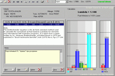

1. Подключаете свой газоанализатор и с помощью известной формулы Brettschneider и/или калькулятора
Lambda Calculator
Lambda Calculator
отслеживаете состав смеси.

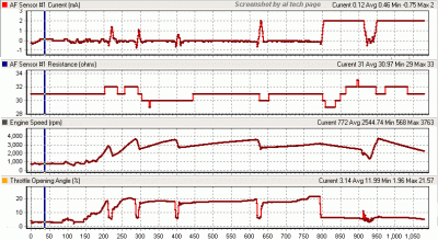

3. С помощью, например, сканера определяете ток датчика.
4. С помощью общеизвестных способов обедняете/обогащаете смесь и наблюдаете за реакцией его параметров и параметров системы на это вмешательство.

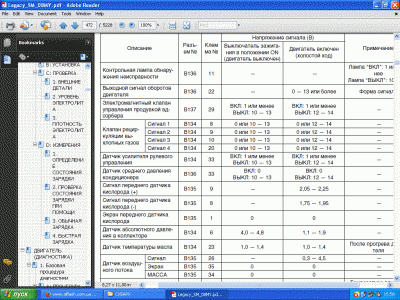

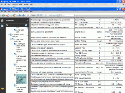

При Engine ON (idling) Front oxygen (A/F) sensor signal 1: 2.05 — 2.25V; Front oxygen (A/F) sensor signal 2: 1.75 — 1.95V.
A/F correction 1: −10 — +10%, A/F learning 1: −15 — +15%, A/F sensor resistance value 1 (Ω): 25 — 27 mA (?), A/F sensor output lambda 1: 0.85 — 1.15.
Таким образом можно будет сделать вывод об адекватности датчика и о его "поведении" при различных составах смеси.

В текущих данных отображается ток AFS, а напряжение на проводах самого датчика в мануале такое.

Всем спасибо за ответы. Судя по приведенным величинам напряжения широкополосник этой Legasy рабочий.
