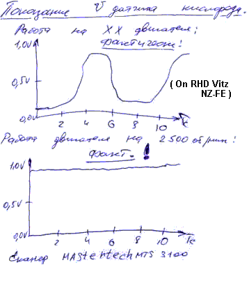

Из опыта общения с сервисами вспомню классический случай в сервисе Тойота-Измайлово. На тойота-витц горел check. Просканировали - первый диагноз был замена лямбды...
Потом на форуме alflash посоветовал не торопиться с выводами и попросить результаты сканирования - вот тут я натерпелся... Самое для меня неприятное то, что они все ( по дальнейшему опыту ) или почти все смертельно обижаются на просьбу распечатать результаты сканирования - прям что-то бестактное я прошу сделать ))
с витцем, кстати все кончилось промывкой MAF, которую я раз в год повторяю профилактически...

Например, если бы эти САДовники-диагноZты Вам в письменном виде тогда "выдали на гора" ту свою рекомендацию:
"Устранение неисправности (при DTC P0171) путем замены кислородного датчика", да еще приложили бы скрин своего сканера его (датчика) "поведения"? Вы уже могли бы "посмотреть в эти честные глаза" и начать задавать "оч-ч-ч-ень неудобные вопросы"!
А так у Вас на руках была только эта своя "зарисовка" ( http://alflash.com.ua/NZ/vitz1_.gif ) и только...
"Не наследи" - один из главных их способов самозащиты от последствий собственной безответственности/невежества (нужное подчеркнуть ;) )
