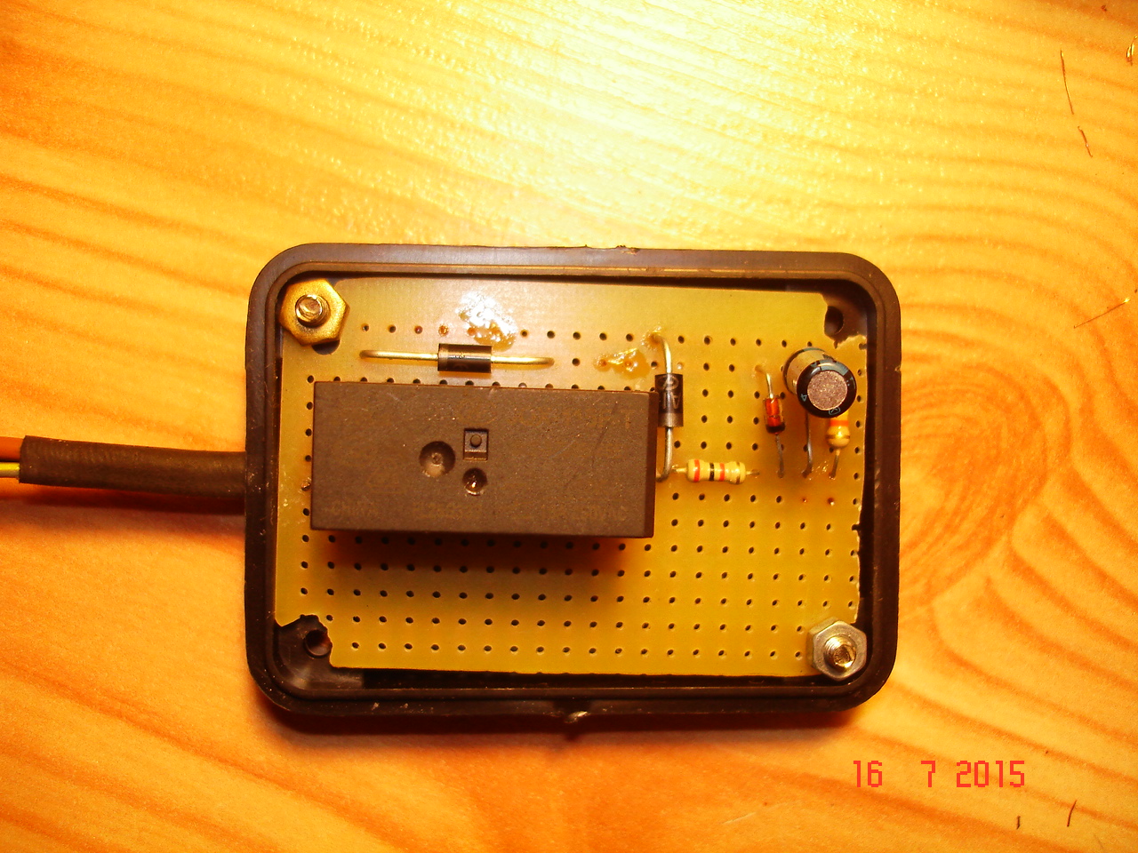

Во первых спасибо за статью всё очень доступно и по полочкам. Найти мануал именно по этому двигателю так и не смог, только отсканированая книжка в которой кроме описание кода никакой доп. информации. И хотел у вас узнать, можете ли вы поделиться схемой "примитивного девайса" (пара реле и щепотка радиодеталей), который был изготовлен вами для проверки работы регулятора давления, если конечно это не "военная тайна".
С уважением, Игорь.

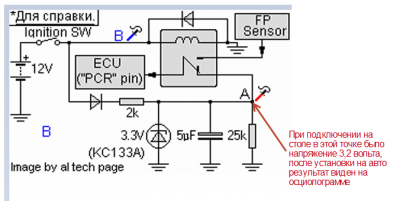

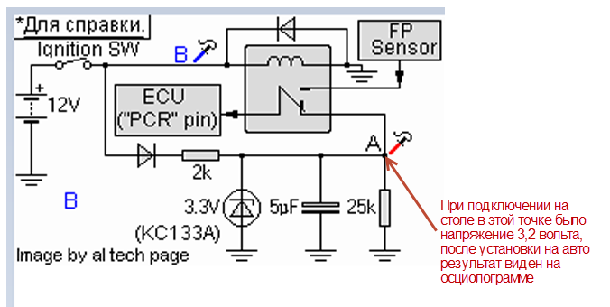

Но "сегодня" проверил бы и применил такой:
Fuel Pressure Sensor Simulator and Emulation
Не факт, что причина кода в "тупости" клапана, но простота проверочного прибамбаса "стимулирует" попытку его использования :)

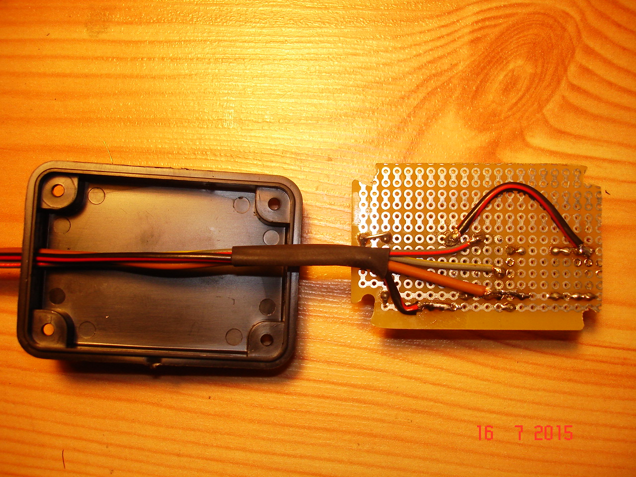

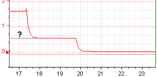

Спаял приспособу для проверки. Сегодня вызвоню авто для проверки ))
Смотрел работу мультиметром, про подаче питания 3,2в, при выключении падает на 1,9в потом на ноль. Поставлю на авто посмотрю осциллографом.
PJ O'Rourke
Сообщения: 4046
Re: Q. to Toyota Hiace 2KD-FTV [ DTC 78(6) ]
semirek писал(а):... Смотрел работу мультиметром, про подаче питания 3,2в, при выключении падает на 1,9в потом на ноль.
Способ выключения (отсоединение провода питания или выключение БП)?
Примечания.
Стоило бы проверить и при Uпит.=12 В, т.к. на диоде "теряется" примерно 0.6÷0.7 В.
Напомню. что при вышеуказанных номиналах постоянная времени разряда (36.8% от первоначального значения) той RC-цепи τ = R х C = 0.125 (сек).
Удачной проверки :)

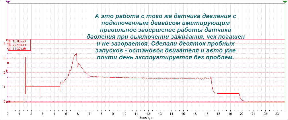

alflash писал(а):Но "сегодня" проверил бы и применил такой:
Работает как положено и этот, ещё раз спасибо за статью и схему.

Сообщения: 4046

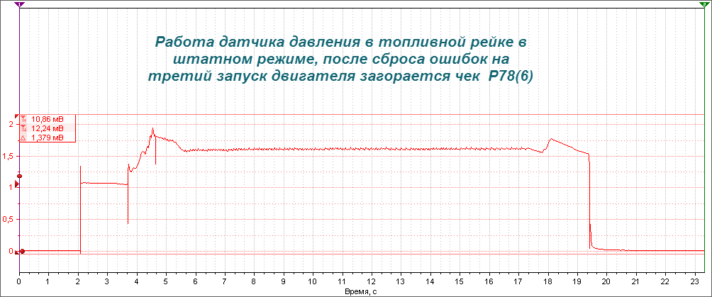

Ок, и спасибо за скрины ;)
Плиз, уточните. Какое именно напряжение подается в БУ (вместо датчика давления) во втором скрине (http://alflash.com.ua/phpBB2/download/file.php?id=1059)?
Вроде не 3.2 В, а с заметно меньшего
В какой именно момент времени заглушен двигатель?
Давление топлива при ХХ прогретого двигателя?

Осциллограммы с не прогретого автомобиля.
По напряжению, сам не совсем понял, когда подключал девайс на столе было одно при установке на авто другое. Иглу осциллографа подключал в разъём ЭБУ. Зажигание выключается в момент начала первого резкого спада напряжения, потом что-то щёлкает под капотом и получается второй спад.
PJ O'Rourke
Сообщения: 4046
semirek писал(а):Осциллограммы с не прогретого автомобиля.
Питание этого "девайса" откуда берется? От замка или от БУ?
Осциллограф откалиброван (например, Uбат он видит как 12.6 В)?
