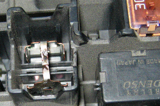

Тойота COROLLA ZZE 1FE. Настоящий японец, праворульный с АКПП. Сел аккумулятор ребята решили "прикурить". Но не посмотрели на шнуры прикуривателя , добрый дядя угостивший ребят на шнурах перепутал цветовые концевички . каждый шнур имел с одного конца красную ручку а с другого черную.Изображение
В итоге имеем. Автомобиль завели, акпп в аварии. Ну а мне достался первый блин который лез комом.
При попытке подключиться к ECU получил ноль.Побеспокоил Владимира Петровича и в телефонном режиме обучался пользованию программой.
Проверились все предохранители. Коннекта с авто нет.
В телефонном разговоре с В.П. жалуюсь на то что зря поставил вер.7,10,30 на что В.П. спросил а не пользовался ли я меню DLC3 Cable Chek. Оказалась полезная "фича".
Которая мне рассказала что на К линии нет ничего. И началось все по новому.
С проверки предохранителей.

И вот он мой ляпсус.

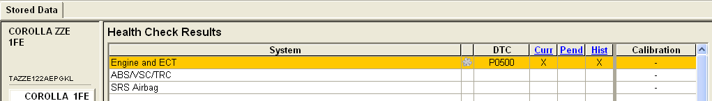

После восстановления имеем счастье. В виде коннекта с авто регион Other, автоматом нашел двигатель, абс, срс.
Скрины и лог выложу позже .Флешку забыл на работе.

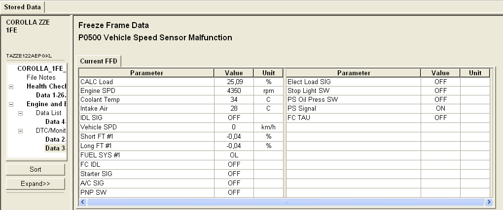

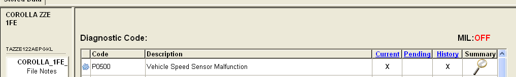

Добавлю. Тест драйв сделали. Все ок , кроме генератора.
Вот скрины.

Если спидометр работает (при DTC P0500), то надо проверить доходит ли сигнал скорости авто от приборного щитка до БУ двигателем (контакт #22D)
