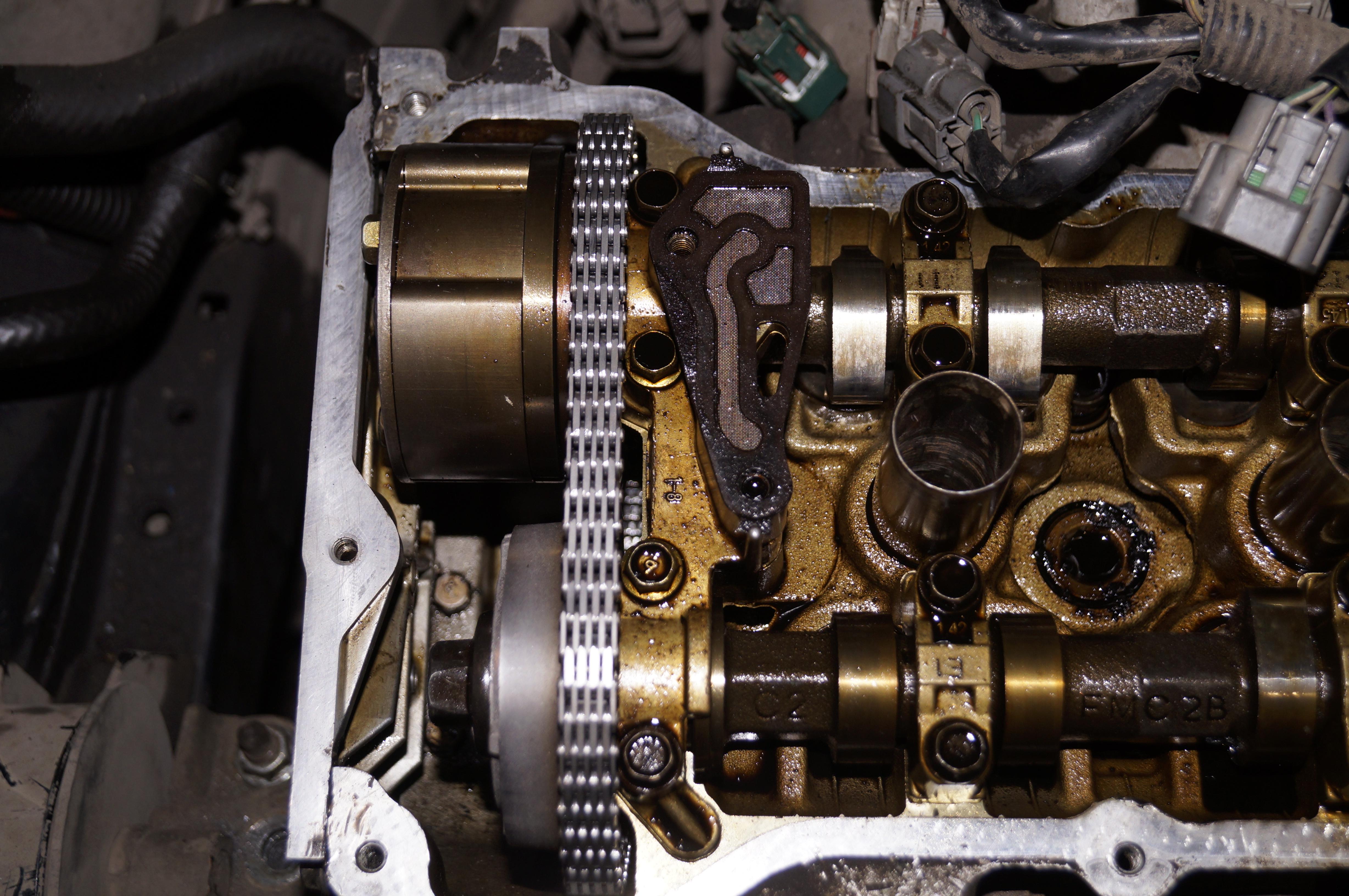

Daimler2000, хотел спросить, на Вашей картинке вал с фазовращателем? А в реальности он есть? Обратите внимание даже на разницу меток по кв.
Сообщения: 151
Re: Nissan Primera 2006 QG18DE DTC P0340
Сообщение Daimler2000 »
Alfa не получается у меня просмотреть ссылку твою. Вот мое фото.
Сообщения: 372
Daimler2000 писал(а):Alfa не получается у меня просмотреть ссылку твою. Вот мое фото.
На этом фото только "вид сбоку" и нет изображения положения меток. Это так и задумано? Нет ли фоток меток всех трёх валов при ВМТ 1-го цилиндра?

Сообщения: 526
Daimler2000 писал(а):Вот мое фото.
Значит P12. Плохо,что многие скрины не видят. Захожу на форум с трёх ноутов, на одном два сменных жёстких,ХР и семёрка, и мне ставить прогу для просмотра файлов на 4 системы это как то не по феншую.
Обратите внимание в замке ли фазовращатель. Была ситуащия один раз на ренохе, метки на месте,осцилка на зуб.

Сообщения: 151
Где их нормальных работников найдешь. Я своему работнику открыл WOW, программу где черным по белому написано.
При разборке. Удерживайте впускной распредвал ключом.
Подайте сжатым воздух в масляный канал впускного распредвала.
Медленно поверните впускной распредвал против часовой стрелки до щелчка.
Медленно поверните впускной распредвал по часовой стрелки до СОВМЕЩЕНИЯ ОТВЕРСТИЙ.
Установите ФИКСАТОР диаметром 3мм в звездочку впускного распредвала.
Он видать не ПОСТАВИЛ стопор при демонтаже. Сейчас только созвонился с ним, он говорит все правильно сделал как в Ютюбе.
Завтра будем переделывать, обрадую работника. Все нормальные при работе, или свои мастерские.
Мне трудновато, так как я с ремонтом более года стал заниматься, ранее вообще не был связан. Хотя стараюсь изучать, позновать новое и новое. И с каждым днем удивляюсь от безграмотности работников которые проработали по десять, двадцать лет. Спасибо Владимиру Петровичу за подсказки, обучение, за своевременную помощь.
Будем учиться, хотя поздновато начал. Но лучше поздно, чем никогда.

Daimler2000 писал(а):Подайте сжатым воздух в масляный канал впускного распредвала.
Ребята сотни раз меняли без мануала и инструкции, там вохдуха не нужно, только проверить муфта в замке или нет.
И про болты я не просто так спросил.

Сообщения: 372
Риторический вопрос
Это только мне кажется, что странно начинать тему на одном форуме, а итоговый комментарий выкладывать на другом?
Например, эту "пикантную подробность" о том, что
меняли ГРМ, комплект на Nissan Primera 2006 QG18DE...По вкладке фаза VVT-i работает)
