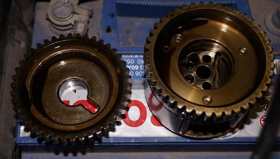

Daimler2000, хотел спросить, на Вашей картинке вал с фазовращателем? А в реальности он есть? Обратите внимание даже на разницу меток по кв.

Alfa не получается у меня просмотреть ссылку твою. Вот мое фото.
Re: Nissan Primera 2006 QG18DE DTC P0340
На этом фото только "вид сбоку" и нет изображения положения меток. Это так и задумано? Нет ли фоток меток всех трёх валов при ВМТ 1-го цилиндра?Daimler2000 писал(а):Alfa не получается у меня просмотреть ссылку твою. Вот мое фото.

Значит P12. Плохо,что многие скрины не видят. Захожу на форум с трёх ноутов, на одном два сменных жёстких,ХР и семёрка, и мне ставить прогу для просмотра файлов на 4 системы это как то не по феншую.Daimler2000 писал(а):Вот мое фото.
Обратите внимание в замке ли фазовращатель. Была ситуащия один раз на ренохе, метки на месте,осцилка на зуб.

Где их нормальных работников найдешь. Я своему работнику открыл WOW, программу где черным по белому написано.
При разборке. Удерживайте впускной распредвал ключом.
Подайте сжатым воздух в масляный канал впускного распредвала.
Медленно поверните впускной распредвал против часовой стрелки до щелчка.
Медленно поверните впускной распредвал по часовой стрелки до СОВМЕЩЕНИЯ ОТВЕРСТИЙ.
Установите ФИКСАТОР диаметром 3мм в звездочку впускного распредвала.
Он видать не ПОСТАВИЛ стопор при демонтаже. Сейчас только созвонился с ним, он говорит все правильно сделал как в Ютюбе.

Ребята сотни раз меняли без мануала и инструкции, там вохдуха не нужно, только проверить муфта в замке или нет.Daimler2000 писал(а):Подайте сжатым воздух в масляный канал впускного распредвала.
И про болты я не просто так спросил.
