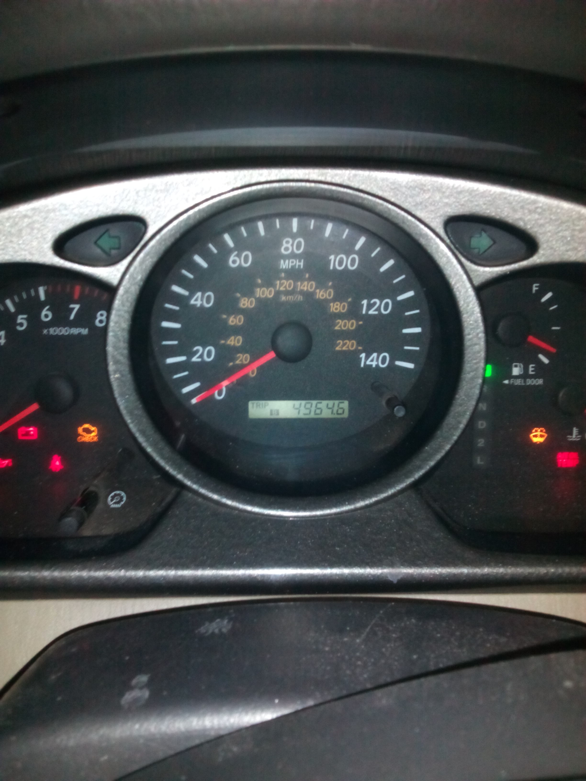

Попробую найти упущенные мной вопросы:
alflash писал(а): 3. Пробег авто (по его одометру)?
Для этого ответа сделал вчера фото :49646 миль. Хотя, я думаю, что у более 50% приобретаемых сейчас автомобилей пробег "скручен".
