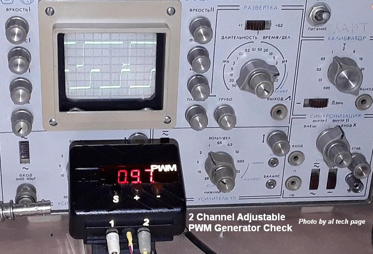

Проверен и готов к работе макет 2-канального PWM-генератора с независимой регулировкой частоты и скважности каждого выходного сигнала:
PWM Generator Checking
PWM Generator Check
PWM Generator Check
После того, как будут добавлены мощные выходные ключи, вполне возможно использование этого девайса для управления форсунками и т.п. нагрузкой.
А сумматор возможно позволит имитировать сигналы датчиков колена некоторых типов двигателей...

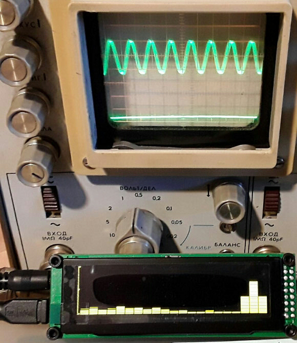

Проверка одного из вариантов спектографа.
Визуализация спектра синусоиды частотой 6.5 кГц:
Есть недостатки, но "ещё не вечер" :D

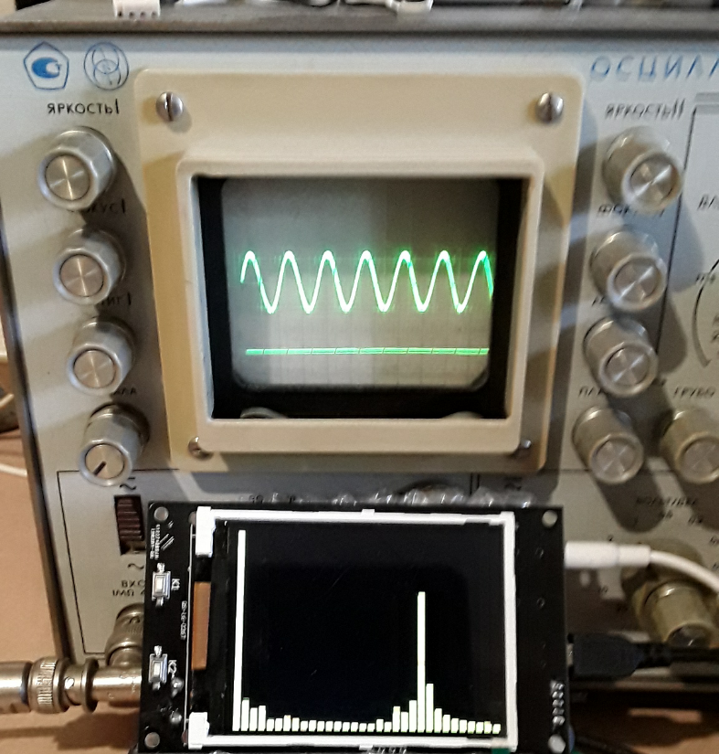

Сообщения: 4202
Re: Engine Sound Analyzer
Опробован другой вариант экрана анализатора спектра (на входе устройства синусоида 7.7 кГц):
Вроде как этот - на на матрице органических СД, будет получше :)
Начата проверка макета активного полосового фильтра.

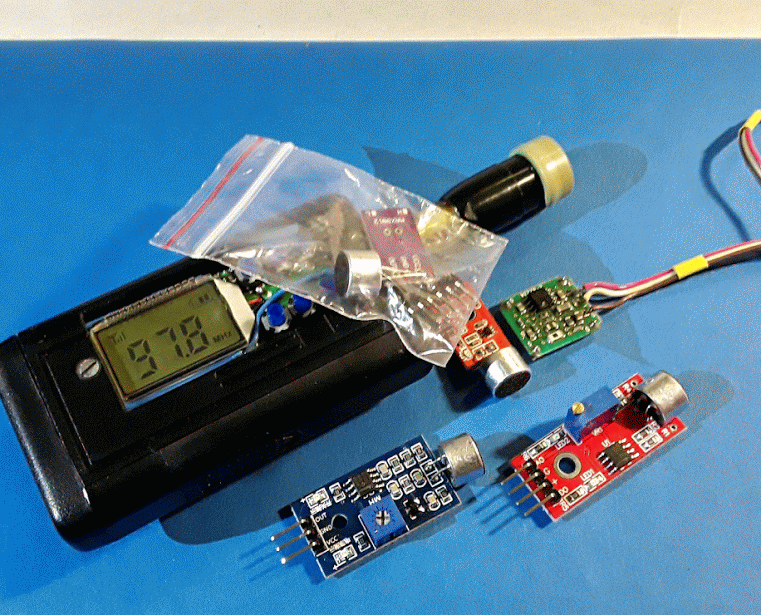

Сообщения: 4202
Такой девайс можно купить, например, в https://ru.aliexpress.com/item/Portable ... mp%3Btpp=1 , а фонограмму работающего двигателя (в месте её максимальной слышимости) записывать стандартной (Windows) программой звукозаписи.
А для приобретения практики пользования и опыта локализации источника звука можно записывать на двигателях без посторонних звуков. Да и потом будет с чем сравнивать.
Если использовать радиомикрофон, то достаточно включить на телефоне "Радио" и нажать на ярлык "Запись"
Фотки одного из вариантов радиомикрофона и различные варианты м/ф-них усилителей
Микрофон и демпфер в "хоботе" девайса ;)

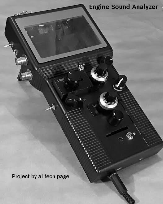

Нынешний внешний вид Engine Sounds Ranger
p.s. Наконец-то нашёл своё место древний ланчевский STS600 :mrgreen:
