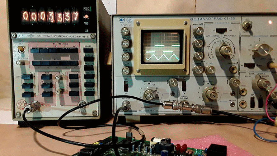

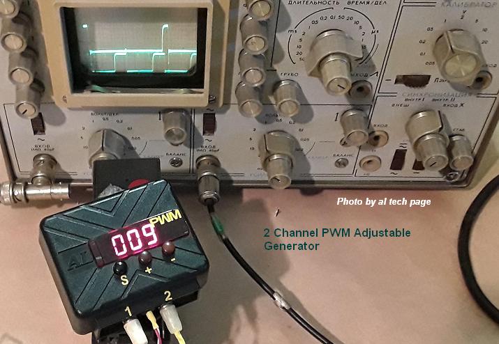

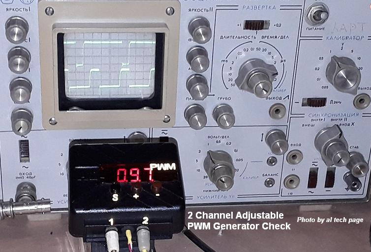

Проверен и готов к работе макет 2-канального PWM-генератора с независимой регулировкой частоты и скважности каждого выходного сигнала:
А сумматор возможно позволит имитировать сигналы датчиков колена некоторых типов двигателей...
На очереди макет "визуализатора" спектра звуков двигателя, так как микрофон для беспроводной записи звука с наскока (пока) не получается ... Хотя казалось, что это самая простая составляющая Engine Ranger.
Не за горами проверка характеристик малогабаритного и пррстого осциллографа и затем можно смело браться и за собственно полосовой фильтр.
Так что пока "идём по графику"

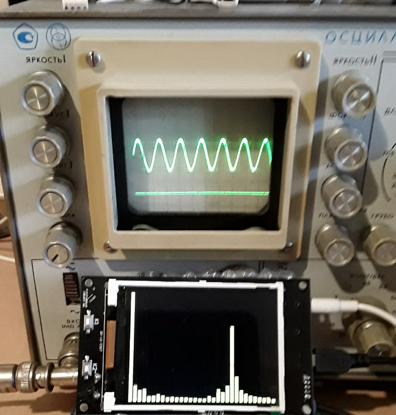

Re: Engine Sound Analyzer
Проверка одного из вариантов спектографа.
Визуализация спектра синусоиды частотой 6.5 кГц: Есть недостатки, но "ещё не вечер"

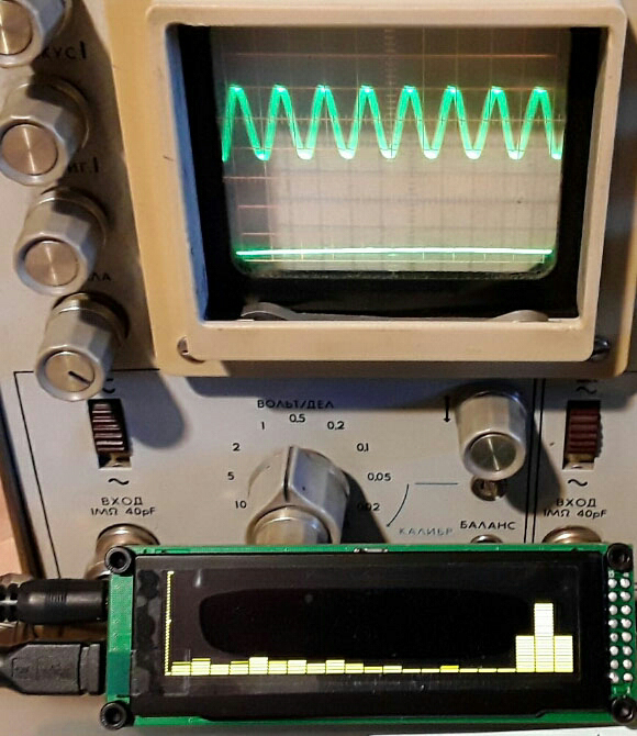

Опробован другой вариант экрана анализатора спектра (на входе устройства синусоида 7.7 кГц):
Начата проверка макета активного полосового фильтра.
Вроде как этот - на на матрице органических СД, будет получше Начата проверка макета активного полосового фильтра.

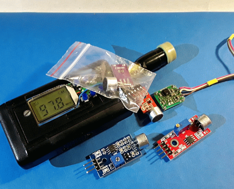

Такой девайс можно купить, например, в https://ru.aliexpress.com/item/Portable ... mp%3Btpp=1 , а фонограмму работающего двигателя (в месте её максимальной слышимости) записывать стандартной (Windows) программой звукозаписи.
А для приобретения практики пользования и опыта локализации источника звука можно записывать на двигателях без посторонних звуков. Да и потом будет с чем сравнивать.
Если использовать радиомикрофон, то достаточно включить на телефоне "Радио" и нажать на ярлык "Запись"
Фотки одного из вариантов радиомикрофона и различные варианты м/ф-них усилителей Off.

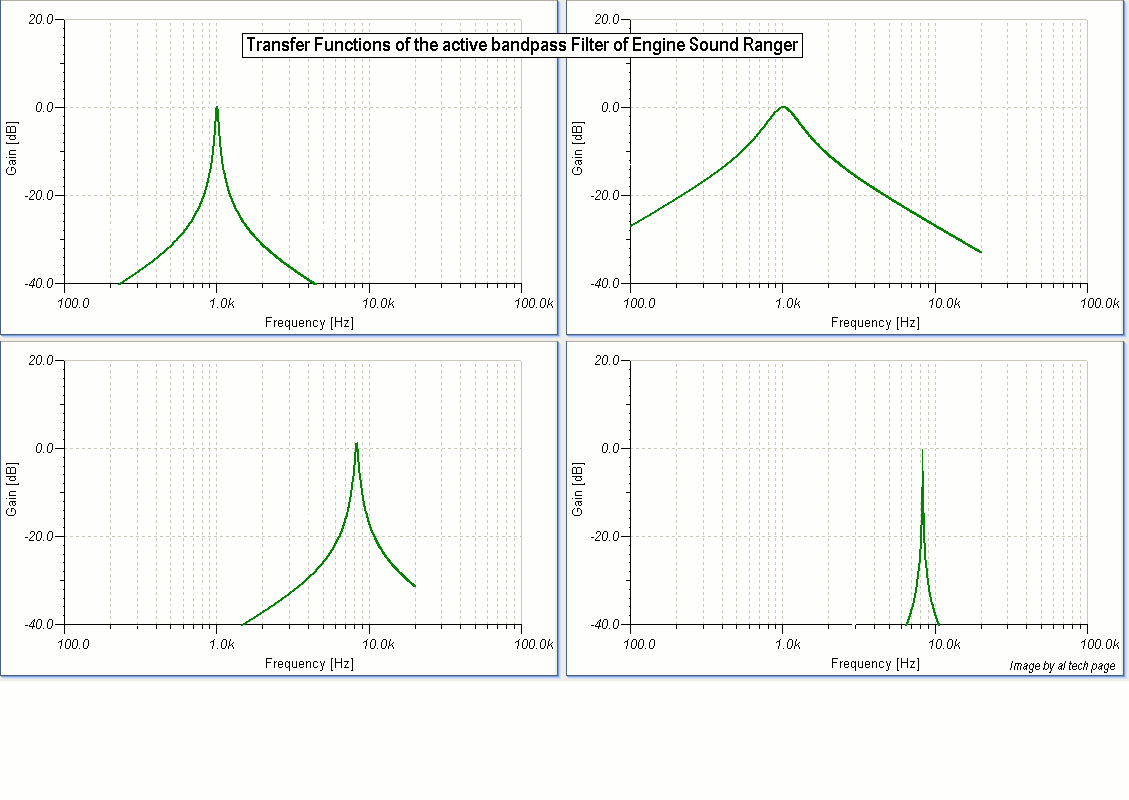

Нынешний внешний вид Engine Sounds Ranger
p.s.s. Возможности его активного полосового фильтра Для справки.Active Filter Design Techniques https://focus.ti.com/lit/ml/sloa088/sloa088.pdf
p.s. Наконец-то нашёл своё место древний ланчевский STS600 p.s.s. Возможности его активного полосового фильтра Для справки.Active Filter Design Techniques https://focus.ti.com/lit/ml/sloa088/sloa088.pdf
