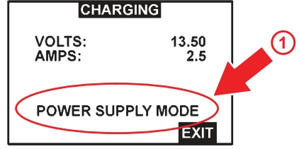

Действительно, есть некоторое несоответствие между текстами, например, европейского TSB G-4101
"Connect the GR8 Battery Diagnostic Station using “Power Supply Mode” only. The GR8 Battery Diagnostic Station includes a Power Supply Mode to help maintain battery voltage at 13.5 volts during ECU reprogramming.
Как видно на видео, я обязательно использую режим "поддержание напряжения" своего CTEK (http://alflash.com.ua/Learn/chaew.pdf) и не только при перепрограммировании, но и при обычной диагностике, (чтобы не иметь проблем при заведении).
*В европейском TSB GR8 нет в перечне "НЕОБХОДИМЫЕ ДЕТАЛИ И ИНСТРУМЕНТ" (для перепрограммирования)
- "Не допускается зарядка аккумуляторной батареи во время перепрограммирования. (Отсоединить зарядное устройство от аккумуляторной батареи)"
- NOTICE. ECU damage may occur if the correct battery charger mode setting is NOT used".

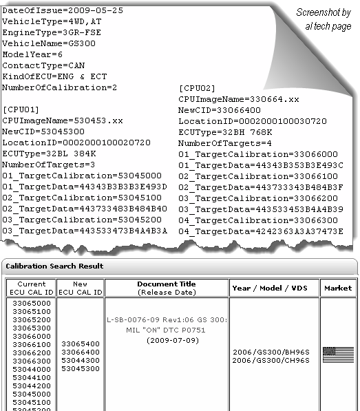

Изменения обновленных прошивок (TSB "MIL "ON" DTC P26CB71").
Размер файла более 18 метров. Но время перепрограммирования = 0.4 н.ч.
Reference.
TSB (N/A): viewtopic.php?f=18&t=750
TSB (EU): viewtopic.php?f=18&t=771
TSB (Japan):
которые зашифрованы закрытыми ключами. "Тюненгысты" будут не в восторге
