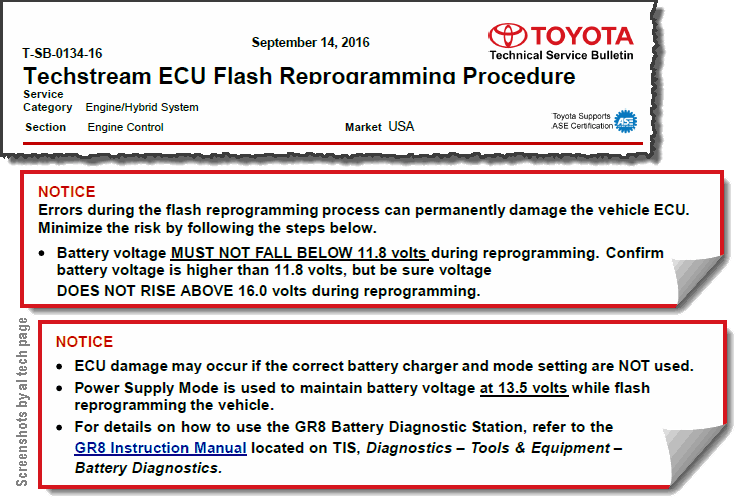

Действительно, есть некоторое несоответствие между текстами, например, европейского TSB G-4101
  • "Не допускается зарядка аккумуляторной батареи во время перепрограммирования. (Отсоединить зарядное устройство от аккумуляторной батареи)"
и рекомендацией L-SB-0021-14 для авто NA
"Connect the GR8 Battery Diagnostic Station using “Power Supply Mode” only. The GR8 Battery Diagnostic Station includes a Power Supply Mode to help maintain battery voltage at 13.5 volts during ECU reprogramming.
  • NOTICE. ECU damage may occur if the correct battery charger mode setting is NOT used".
Но между ними нет противоречия. Европейский бюллетень запрещает использование зарядного устройства* в обычном его понимании, а техники уполномоченных СТО Сев. Америки, пользующие GR8, переводят его в режим поддержания напряжения на фиксированном уровне **, что исключает возможность критического уменьшения напряжения бортовой сети. А это особенно актуально для нас, т.к. большинство уже подержанных авто с неизвестным состоянием аккумуляторов.

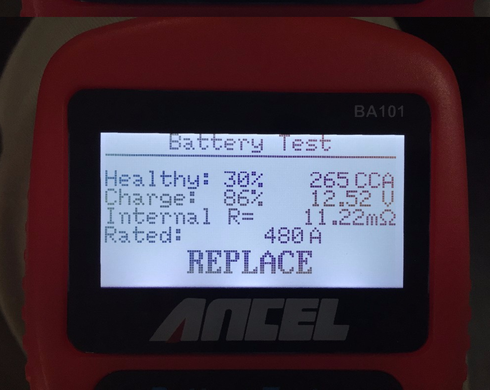

Как именно определяете, состояние аккумулятора?
END писал(а):... Программа CUW при просадке аккума ниже 11,5 V ругается и не даёт программировать.
Я предпочитаю не иметь этих проблем :D
Re: Toyota/Lexus Reprogramming
Карманным прибором

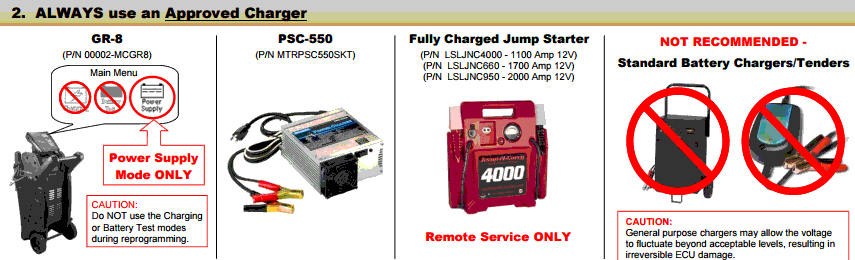

Если подвести резюме: какое зарядное устройство (стабилизатор напряжения) необходимо приобрести для программирования Toyota/Lexus с расчетом на будущее? Тока в 7А при 13.5В будет достаточно? Например в БМВ программирование затрагивает множество блоком, что дополнительно сопровождается включением различных потребителей. Ток в таких случаях будет очень критичен и требования возрастают... Достойный девайс для таких случаев, например https://www.mosautolab.ru/catalog/diagnosticheskoe_oborudovanie/
testery_akb_i_nagruzochnye_vilki/
ustroystvo_zaryadnoe_otc_700a_70a_funktsiya_flash_ecu_program.html.
При программировании Тойота это будет излишее? Взять CTEK?
Re: ECM Reflashing
Marcinkevich писал(а):... При программировании Тойота это будет излишее? Взять CTEK?
Последние лет 10 я пользуюсь CTEK'ом и никаких нареканий (http://alflash.com.ua/Learn/chaew.pdf).
Но в условиях СТО, он может оказаться недостаточным, например, при необходимости помощи при заведении.
Поэтому видимо они не конкуренты и, с учетом ощутимо меньшей цены и габаритов CTEK (раз в пять - не меньше :) ), стОит купить оба. И использовать их "по обстановке".

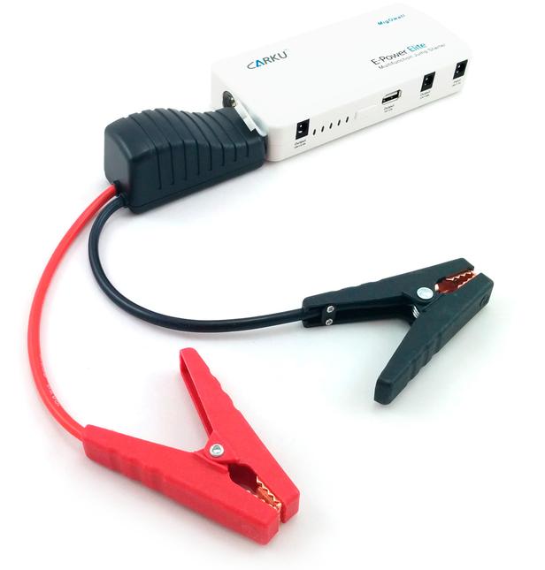

Для запуска разряженных авто использую - http://www.migowatt.ru/type/products/carku-e-power-elite/
Причем это чудо-штуковина находится у меня в пользовании лет пять точно, одни из первых которые пришли в РФ. Емкость еще меньше чем в ссылке. Пережил две "ядрёные" зимы в машине, но до сих пор жив и несет свою службу.
В качестве пускового устройства есть желание приобрести такой - http://www.migowatt.ru/type/products/carku-e-power-40b/ Думаю что в условиях частого сервиса его будет более чем достаточно.

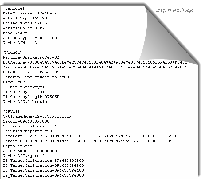

Изменения обновленных прошивок (TSB "MIL "ON" DTC P26CB71").
которые зашифрованы закрытыми ключами. "Тюненгысты" будут не в восторге :mrgreen:
Размер файла более 18 метров. Но время перепрограммирования = 0.4 н.ч.
