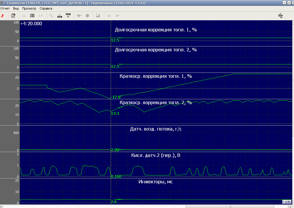

Эпопея с outlanderom продолжается.
Владелец купил Б/У впускной коллектор, в очень приличном состоянии. (Наверное так даже лучше. Ведь тогда сохраняется система изменения геометрии).
Коллектор заменили у газовщиков и проверили коррекции. SFT стала ок. 3-5% по обеим банкам. Мотор заработал замечательно. И тут газовщики предложили ещё, заодно, убрать и микроподсосы по 1-ой и 3-ей газовых форсунках.
Потом, владелец, на радостях, наступил на газ до полика и вот тут то что-то произошло...
И "чек" снова засветился. И мотор заработал иначе. Тогда авто опять отправили ко мне на дымогенератор.
Итак: DTC Р0171 и Р0174, SFT сначала до 25% в обеих банках, потом SFT 1 приходит в норму, а вот SFT 2 запредельна. Дымогенератор показал средний подсос по тем самым 1-ой и 3-ей форсункам, которые исправляли газовщики. (Получилось: переделаю - хуже наделаю).
Потом я решил применить уже проверенное ранее пшикание эфиром. При пшикании на ось пневмопривода ничего не изменилось, а вот при пшикании на штуцера газовых форсунок картина маслом:

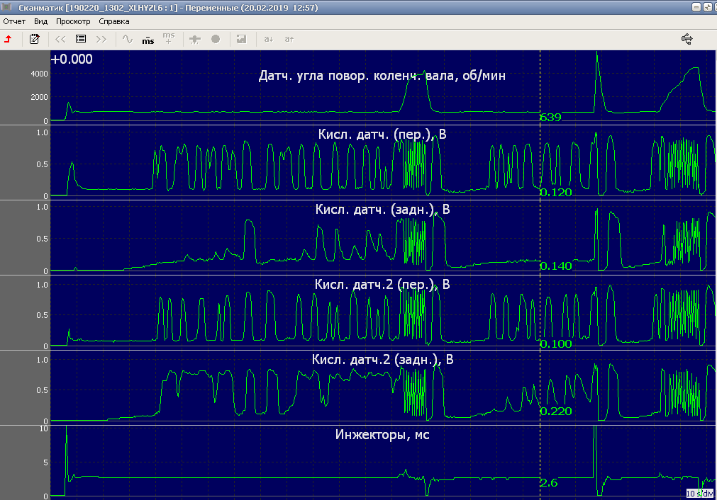

Re: Mitsubishi Outlander DTC P0171.
Потом посмотрел работу всех четырех лямбд на ХХ + две прогазовки. И, ещё - только ХХ с принудительным обогащением эфиром и принудительным обеднением при помощи подсоса воздуха:
P.S. Как по мне, то один кат уже почти дошел, а второй уже на подходе.
Саша-Ирпень писал(а):... P.S. ... а второй уже на подходе.
Из-за чего такой пессимизм?
Я всегда думал, что вторая лямбда должна держать один уровень, а не практически повторять сигнал первой.
Сообщения: 4049
Цена деления временнОй шкалы в скрине http://alflash.com.ua/phpBB2/download/file.php?id=3327 ?
Авто какого рынка?
Да, при исправном катализаторе датчик после него не должен "копировать" напряжение переднего, но и не может все время оставаться на одном уровне. При ощутимых изменениях состава смеси даже исправный как не может не откликнуться на них. Особенно, Oxygen Storage катализаторы.
alflash писал(а):Цена деления временнОй шкалы в скрине http://alflash.com.ua/phpBB2/download/file.php?id=3327 ?
Авто какого рынка?...
... При ощутимых изменениях состава смеси даже исправный как не может не откликнуться на них. Особенно, Oxygen Storage катализаторы.
Владимир Петрович, спасибо за ответ. Цена деления одной клеточки = 10 секунд. На скрине выделенный участок = 20 сек.
Насколько я понял, авто для европейского рынка.
У меня тоже есть вопрос - а в чем особенность Storage катализатора?
