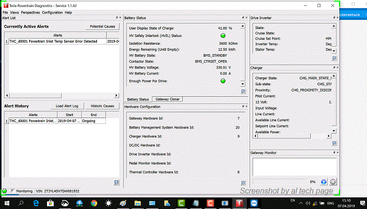

User Display State of Gharge vs. Energy Remaining vs. HV Battery Voltage:

Ура, поехал еще один RAV4EV (г. Киев) после нескольких месяцев неподвижности!
Такая нехитрая перемычка помогла оживить его болезного
9:2 в нашу пользу!

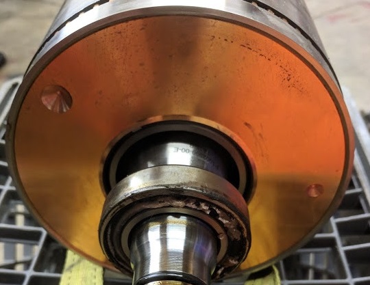

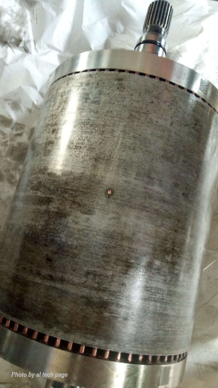

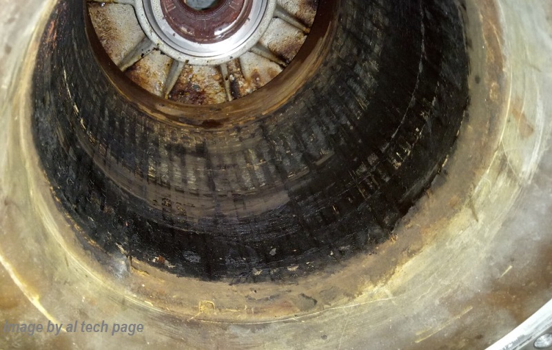

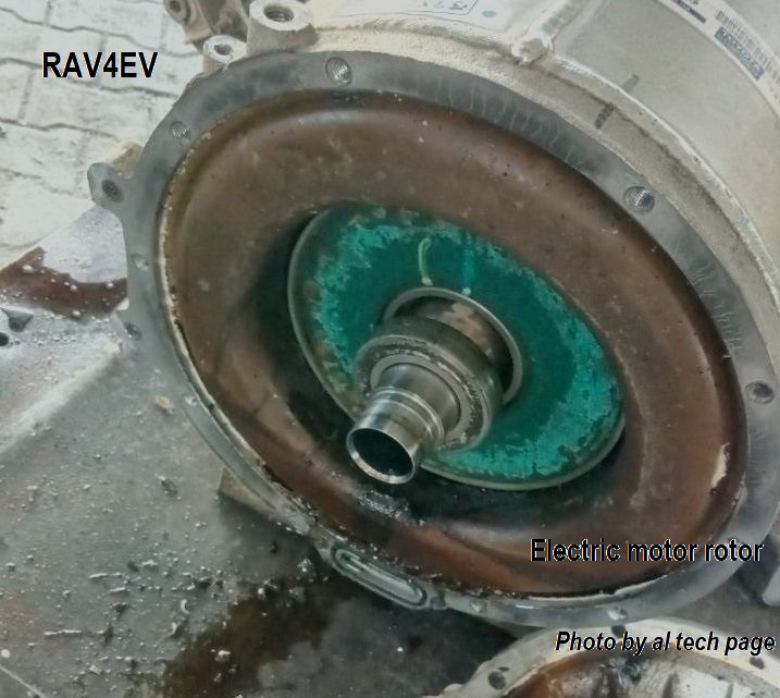

10:2

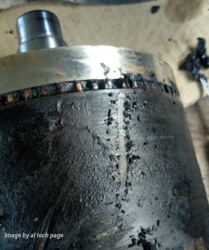

Ротор после попадания охлаждающей жидкости в  электромотор

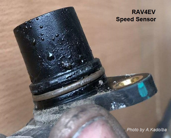

Датчик скорости как индикатор попадания ОЖ в мотор
Красивый .....зелёный...
Или вам не нравится?...:-)
Сообщения: 4213
Таким он краше
Update.Несмотря на такое состояние ротора и статора, - будет жить!
Update. Так-то оно уже получше
При этом коробка и ВВ инвертор не пострадали

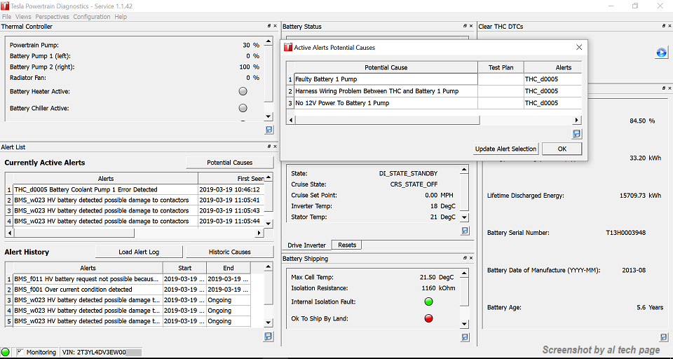

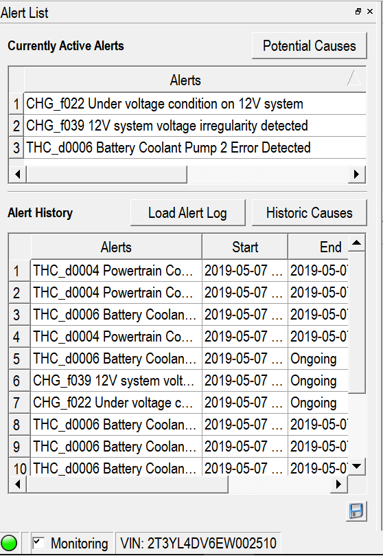

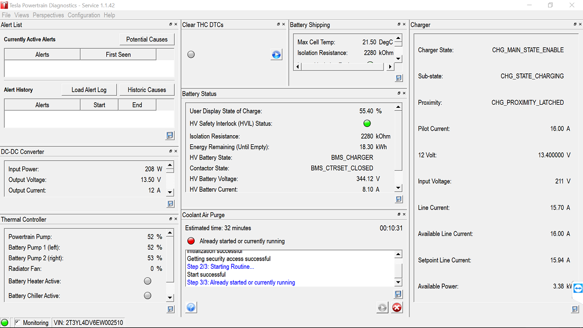

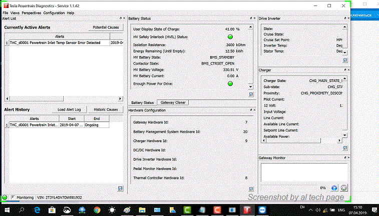

11:2 после удаленной диагностики RAV4EV в г. Кривой Рог с помощью самодельного r-VIM'a (50 гривен за доставку в одну сторону намного дешевле откомандирования специалиста) :)
Диагноз: проверка/замена одного из насосов охлаждающей системы ВВ батареи и её контакторов :(

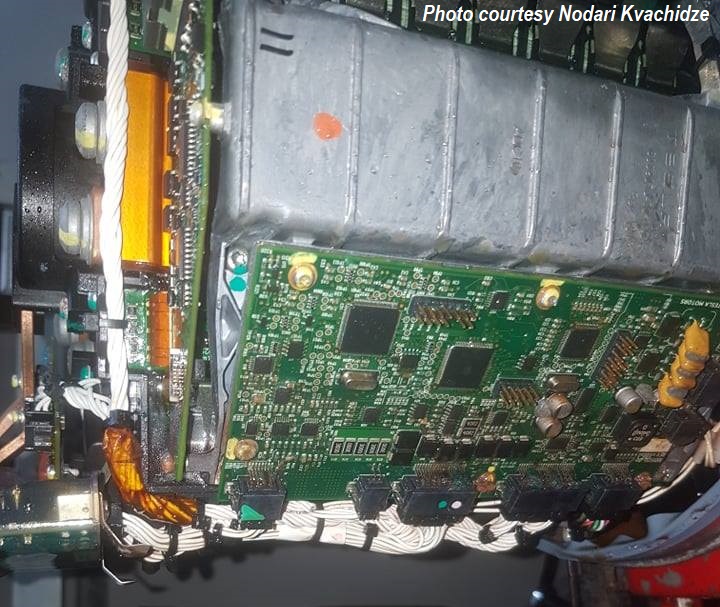

Update.Поскольку пострадала одна из плат* Drive Inverter'a, то диагностика откладывается до установки новой платы (https://www.ebay.com/itm/TESLA-S-X-ENGINE-MOTOR-CONTROL-MODULE-UNIT-New-1013416-00-A-REV03/113658923650)

Re: RAV4 EV: BMS_w023 reason
alflash писал(а):11:2 после удаленной диагностики RAV4EV в г. Кривой Рог с помощью самодельного r-VIM'a (50 гривен за доставку в одну сторону намного дешевле откомандирования специалиста) :)
Вложение _06a.png больше недоступно
Итого.1. Оказалось, что у насоса No.1 не был зафиксирован разъем.

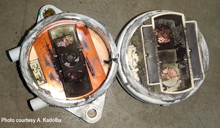

2. Устал жить один из контакторов ВВ батареи
После его замены этот RAV4EV like as new :)
А внешне, неисправный контактор может выглядеть "как живой"

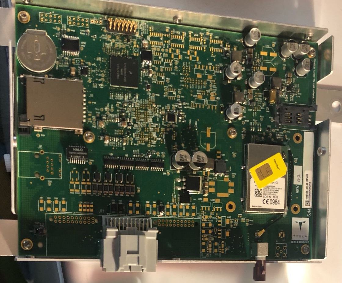

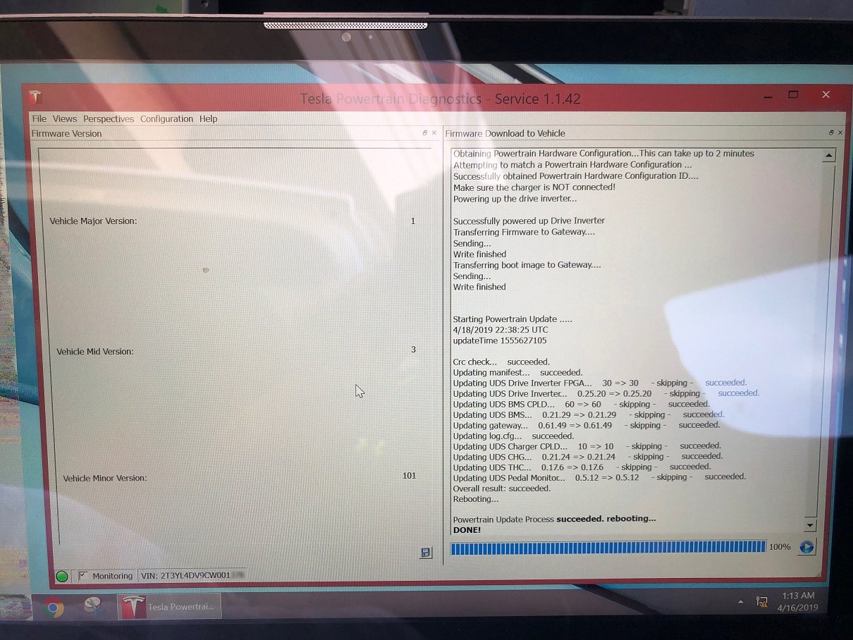

Перепрошивка Tesla System после замены неисправного Charger'a на б/у-шный:
12:2

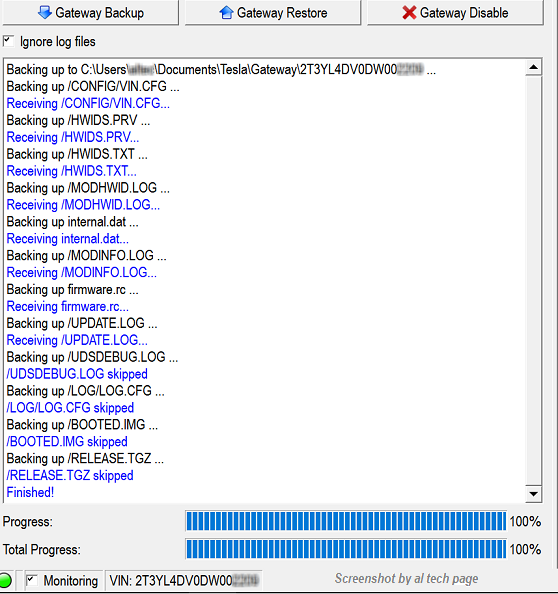

А это неудачная (пока ?) попытка перепрограммирования б/у- шного блока Gateway в Калифорнии

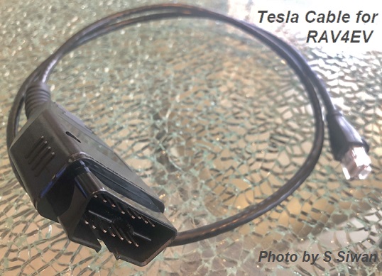

Тем временем, в Калифорнии уже готов кабель для диагностики тамошнего RAV4EV
и, надеюсь, мало ему не покажется :)
После покупки на Ebay used Gareway Assembly
и последующего перепрограммирования
окончательно 14:2
Примечание. Тамошние дылера ломили за такой блок 4.500 USD ...

И у этого RAV4EV оказался неисправным блок Gateway :(
Вот бы когда пригодился сделанный заранее, клон Gateway
Счастливый финал или "как съэкономить $4000US описана в https://www.facebook.com/groups/rav4ev/ ... 211490756/

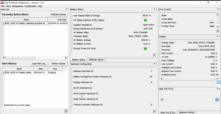

Сообщения: 372
После неудачного устранения шума, предположительно в коробке, с последующим возникновением этого кода неисправности
BMS_w023
BMS_w023
поехал киевский RAV4EV
Итого: 15:2 :)

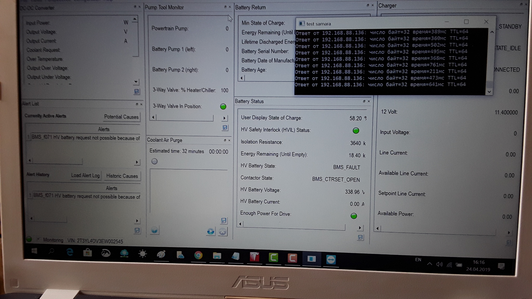

Поток данных DC-DC Converter and HV Battery Status при неподвижном RAV4EV и при его резком ускорении
RAV4EV. DC-DC Converter and HV Battery Status at Idle and Acceleration (Live Data)

Эта тема о многом и, в том числе, о диагностике и ремонт достаточно экстравагантного автомобиля RAV4EV. Десятки владельцев сталкиваются с абсолютно безнадежной ситуацией, когда это авто "ломается" и совершенно некому и нечем помочь с диагностикой и ремонтом либо дыллеры только что и могут предложить поагрегатную замену с ценой замены только одного блока в треть общей стоимости машины. Например как в примере с калифорнийским блоком Gateway.

Фото с места событий (Одесса), обратите внимание на дату и время
Gateway Clon
Gateway Clon

... Update.Поскольку пострадала одна из плат* Drive Inverter'a, то диагностика откладывается до установки новой платы (https://www.ebay.com/itm/TESLA-S-X-ENGINE-MOTOR-CONTROL-MODULE-UNIT-New-1013416-00-A-REV03/113658923650)...
Онлайн перепрограммирование RAV4EV Gateway в Тбилиси после замены контроллера блока Drive Inverter:
После замены контактора и очистки кода BMS_w023 у RAV4EV что в Аммане, теперь точно, что 16:2 :)
А его собрату осталось дождаться нового 12-вольтного аккумулятора и нового насоса системы охлаждения ВВ батареи
Дождался и счёт стал
17:2
