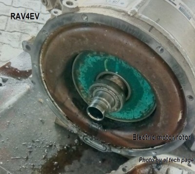

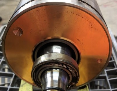

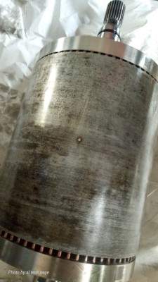

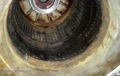

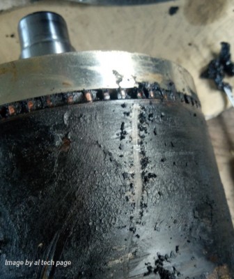

10:2
Ротор после попадания охлаждающей жидкости в  электромотор

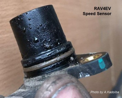

Датчик скорости как индикатор попадания ОЖ в мотор
Красивый .....зелёный...
Или вам не нравится?...:-)
Сообщения: 4049
Таким он краше
Update.Несмотря на такое состояние ротора и статора, - будет жить!
Update. Так-то оно уже получше
При этом коробка и ВВ инвертор не пострадали

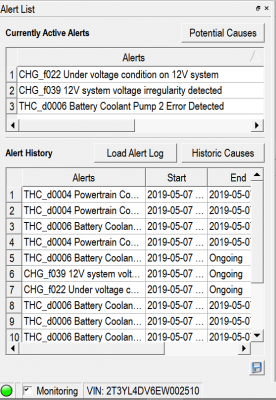

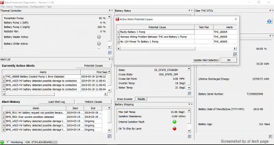

11:2 после удаленной диагностики RAV4EV в г. Кривой Рог с помощью самодельного r-VIM'a (50 гривен за доставку в одну сторону намного дешевле откомандирования специалиста) :)
Диагноз: проверка/замена одного из насосов охлаждающей системы ВВ батареи и её контакторов :(

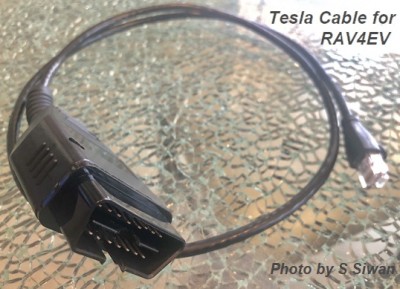

Reading the VIN-code as a sign of connecting the diagnostic program with the Tesla Propulsion Control System

А вот RAV4EV с "Check EV System" message в Иордании:
На следующей неделе будем посмотреть, чего "в супе не хватает или лишнего" тесловских систем ;)

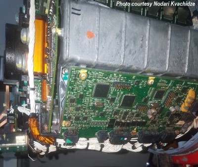

Update.Поскольку пострадала одна из плат* Drive Inverter'a, то диагностика откладывается до установки новой платы (https://www.ebay.com/itm/TESLA-S-X-ENGINE-MOTOR-CONTROL-MODULE-UNIT-New-1013416-00-A-REV03/113658923650)

Re: RAV4 EV: BMS_w023 reason
alflash писал(а):11:2 после удаленной диагностики RAV4EV в г. Кривой Рог с помощью самодельного r-VIM'a (50 гривен за доставку в одну сторону намного дешевле откомандирования специалиста) :)
Вложение _06a.png больше недоступно

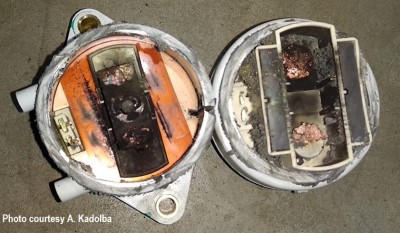

Итого.1. Оказалось, что у насоса No.1 не был зафиксирован разъем.
2. Устал жить один из контакторов ВВ батареи
После его замены этот RAV4EV like as new :)
А внешне, неисправный контактор может выглядеть "как живой"

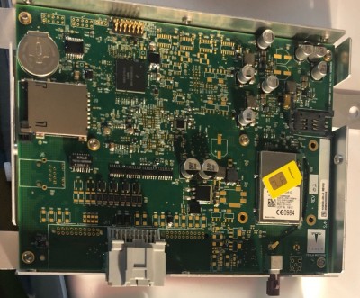

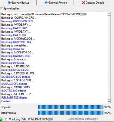

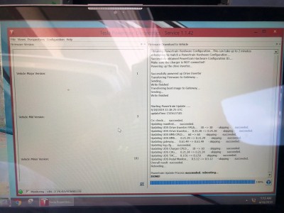

Перепрошивка Tesla System после замены неисправного Charger'a на б/у-шный:
12:2
А это неудачная (пока ?) попытка перепрограммирования б/у- шного блока Gateway в Калифорнии

После покупки на Ebay used Gareway Assembly
и последующего перепрограммирования
окончательно 14:2
Примечание. Тамошние дылера ломили за такой блок 4.500 USD ...

И у этого RAV4EV оказался неисправным блок Gateway :(
Вот бы когда пригодился сделанный заранее, клон Gateway
Счастливый финал или "как съэкономить $4000US описана в https://www.facebook.com/groups/rav4ev/ ... 211490756/

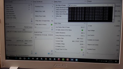

Видео дистанционной диагностики Toyota RAV4EV в Иордании программой, установленной в Одессе:
Update (2019.04.14). Прикольно в один день диагностировать RAV4EV в трех частях света: North America, Europe and Asia (California, Georgia and Jordan) :)
Например удаленной диагностики другого RAV4EV в г.Амман (Иордания)
Example of remote diagnostics in Amman (Jordan)

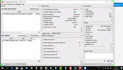

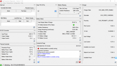

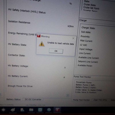

Поток данных DC-DC Converter and HV Battery Status при неподвижном RAV4EV и при его резком ускорении
RAV4EV. DC-DC Converter and HV Battery Status at Idle and Acceleration (Live Data)

Фото с места событий (Одесса), обратите внимание на дату и время
Gateway Clon
Gateway Clon

... Update.Поскольку пострадала одна из плат* Drive Inverter'a, то диагностика откладывается до установки новой платы (https://www.ebay.com/itm/TESLA-S-X-ENGINE-MOTOR-CONTROL-MODULE-UNIT-New-1013416-00-A-REV03/113658923650)...
Онлайн перепрограммирование RAV4EV Gateway в Тбилиси после замены контроллера блока Drive Inverter:
