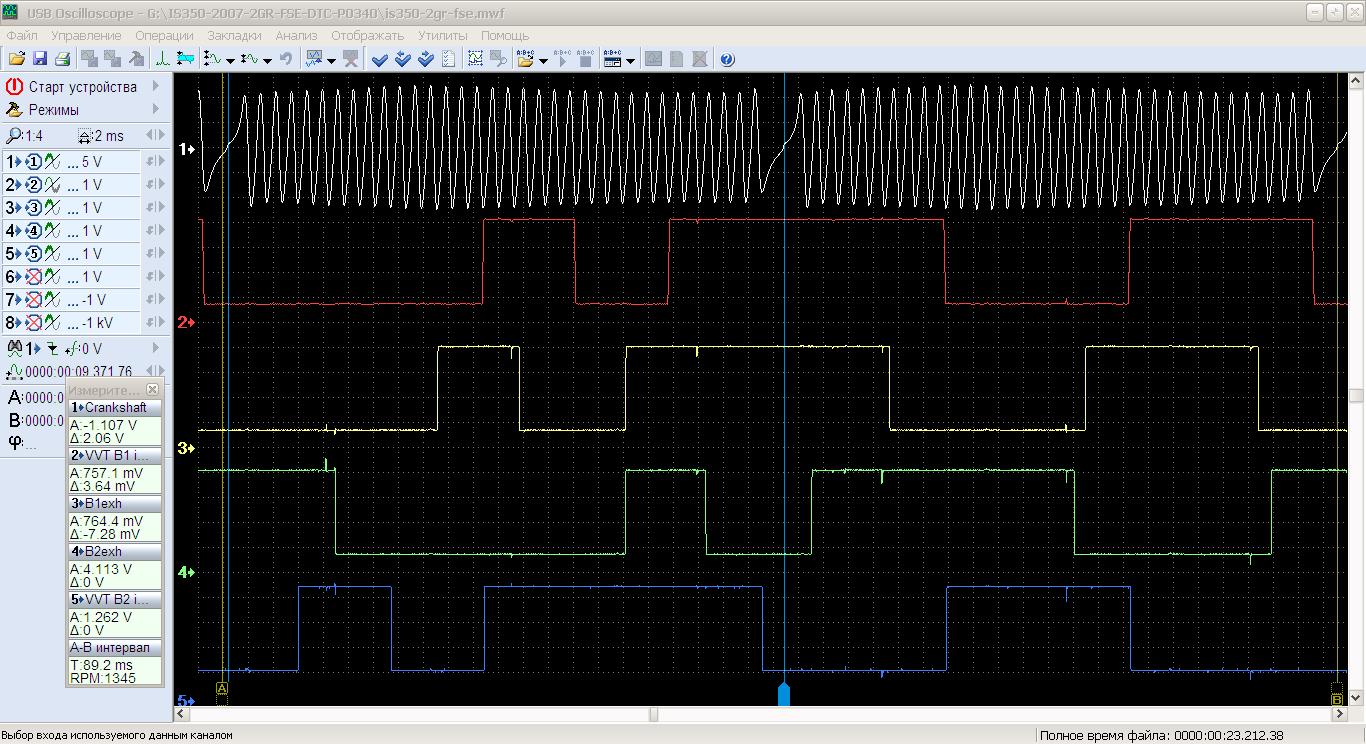

Здравствуйте.Жалобы клиента, авто периодически глохнет и горит чек, неисправность Р 0340. Осциллограмму датчиков снял, на мой взгляд сходятся с эталоном. По поводу глохнет, утром сегодня удалось наблюдать неисправность. После того как заглохла,может завестись сразу а может на второй-третий раз, при этом искра есть. Клиент поменял тнвд, грешит на датчик давления.
Подскажите пожалуйста по осциллограмме, не ошибся я с фазой грм, и какое должно быть давления тнвд?
Вин код-JTHBE262775013080
Осциллограмма по каналам
1-crankshaft
2-Vv1-B1-intake
3-Ev1-B1-exhaust
4-Ev2-B2-exhaust
5-Vv2-B2-intake
1-crankshaft
2-Vv1-B1-intake
3-Ev1-B1-exhaust
4-Ev2-B2-exhaust
5-Vv2-B2-intake

В первом приближении распреды установлены правильно Обращает на себя внимание невыполненность важных Recalls Хорошо бы проделать и показать результаты активных тестов "VVT B1", "VVT CTRL B1", "VVT B2", "VVT CTRL B2", "VVT EX B1/B2" ...vadimf писал(а):Здравствуйте.Жалобы клиента, авто периодически глохнет и горит чек, неисправность Р 0340. Осциллограмму датчиков снял, на мой взгляд сходятся с эталоном. По поводу глохнет, утром сегодня удалось наблюдать неисправность. После того как заглохла,может завестись сразу а может на второй-третий раз, при этом искра есть. Клиент поменял тнвд, грешит на датчик давления.
1-crankshaft
2-Vv1-B1-intake
3-Ev1-B1-exhaust
4-Ev2-B2-exhaust
5-Vv2-B2-intake
"Primary" в данном случае, не совсем оптимальный набор данных. Учитывая приличную скорость обмена данными, используйте набор All Data или откорректируйте его, убрав лишние.

Я не знаю, осциллограмма какого датчик у вас по 5 каналу, но если это датчик Холла, то нижний уровень у него высоковат. (1,3 вольта - это много).
Re: IS350-2007-2GR-FSE-DTC-P0340
Завтра сделаю тест и по датчику проверю, это датчик 2 ряд всасывающий.
Да, видимо стоит проверить "качество" минусов на датчиках VVTСаша-Ирпень писал(а):Я не знаю, осциллограмма какого датчик у вас по 5 каналу, но если это датчик Холла, то нижний уровень у него высоковат. (1,3 вольта - это много).
Пожалуйста, покажите еще и лог заведения двигателя (с набором All Data) сразу после того, как стерты коды неисправности и вновь включено зажигание.vadimf писал(а):Завтра сделаю тест ...

Машина глохнет так, как будто выключили зажигание, может завестись сразу а может нет. При попытки завести двигатель есть импульсы на катушку и форсунки. Питание на блоке усилителя форсунок на момент остановки двигателя есть, на эбу тоже не пропадает напряжение. На тнвд, что за клапан spiil control, он может глушить резко подачу топлива? Сигнал на клапан я снял осциллографом, на момент остановки двигателя он не меняется. Пока мысли закончились, где еще искать неисправность.
По датчику распредвала, там все в порядке, это 5 канал осциллографа нижний уровень 1.8в надо его откалибровать.
2007_IS350_2GR-FSE_JTHBE262775013080_16.08.2019 165700не авод -в этом файле с удаленной ошибкой и момент когда машина глохнет.

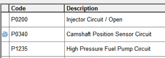

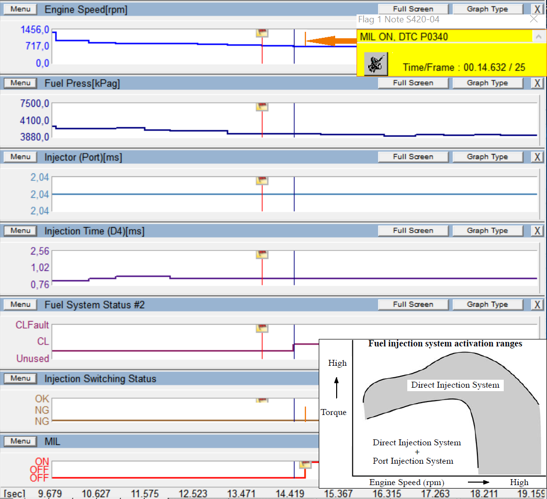

1. На момент обнаружения кода P0340 (Camshaft Position Sensor Circuit Malfunction), судя по Data List c All Data, в системе ничего особенного не происходит. Хотя непонятна причина состояния NG параметра Injection Switching Status.
Есть ли управление обычными форсунками?

4. Подключение каналов в файле is 350.mwf 1-Vv1-B1-intake, 2-Ev1-B1-exhaust, 3-Ev2-B2-exhaust, 4-Vv2-B2-intake ?

3.

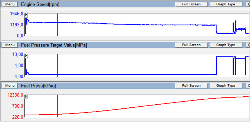

Возможно ли заведение этого двигателя при таком давлении:?alflash писал(а):... "Primary" в данном случае, не совсем оптимальный набор данных. Учитывая приличную скорость обмена данными, используйте набор All Data или откорректируйте его, убрав лишние.
FP TARGET VAL: 3 to 5 MPa: Idling: 6 to 10 MPa: 2,500 rpm (No load)
FUEL PRESS: 3 to 5 MPa: Idling; 7 to 9 MPa: 2,000 rpm
Хорошо бы увидеть осциллограммы сигналов INJF, IJF2 и IJF3.
Обратите внимание на несоответствие требуемого и фактического давления в топл.системе Под большим подозрением и MAF.alflash писал(а):... Хорошо бы увидеть осциллограммы сигналов INJF, IJF2 и IJF3.alflash писал(а):... "Primary" в данном случае, не совсем оптимальный набор данных. Учитывая приличную скорость обмена данными, используйте набор All Data или откорректируйте его, убрав лишние.
Выполните проверки для этих кодов неисправности
Очередное подтверждение несоответствие давления топлива его заданному значению
Еще одна иллюстрация того, что низкое давление в топливной системы суть причина неудачного заведения этого двигателя
А это пример "качественного" заведения, когда в топливной системе есть достаточное давление и один из критериев* неисправности MAF'a

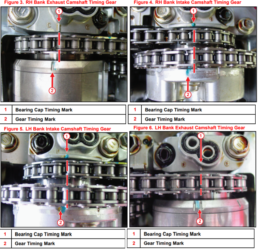

Всем привет, хотел рассказать про лексус, месяц прошел как все решилось. Клиент отвез машину мотористу, метки сбиты, установили цепь и все заработало.
Как я просмотрел фазы в осциллограмме....

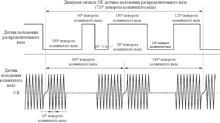

Re: IS350-2007-2GR-FSE-DTC-P0340. "Конец - делу венец!"
Осциллограмма CKP vs. CMP после перестановки цепи, подтверждающие неправильность той осциллограммы?vadimf писал(а):Всем привет, хотел рассказать про лексус, месяц прошел как все решилось. Клиент отвез машину мотористу, метки сбиты, установили цепь и все заработало.
Как я просмотрел фазы в осциллограмме....![]()
Видео моториста. https://ru.files.fm/u/6j6fp9jg
+ Хорошо, что ничего по-напрасну и "тупо" не поменяли!
