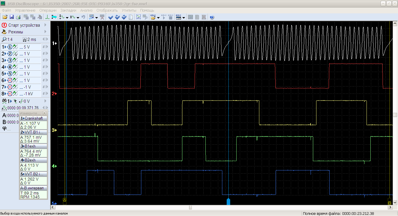

Здравствуйте.Жалобы клиента, авто периодически глохнет и горит чек, неисправность Р 0340. Осциллограмму датчиков снял, на мой взгляд сходятся с эталоном. По поводу глохнет, утром сегодня удалось наблюдать неисправность. После того как заглохла,может завестись сразу а может на второй-третий раз, при этом искра есть. Клиент поменял тнвд, грешит на датчик давления.
Подскажите пожалуйста по осциллограмме, не ошибся я с фазой грм, и какое должно быть давления тнвд?
Вин код-JTHBE262775013080
Осциллограмма по каналам
1-crankshaft
2-Vv1-B1-intake
3-Ev1-B1-exhaust
4-Ev2-B2-exhaust
5-Vv2-B2-intake

В первом приближении распреды установлены правильно

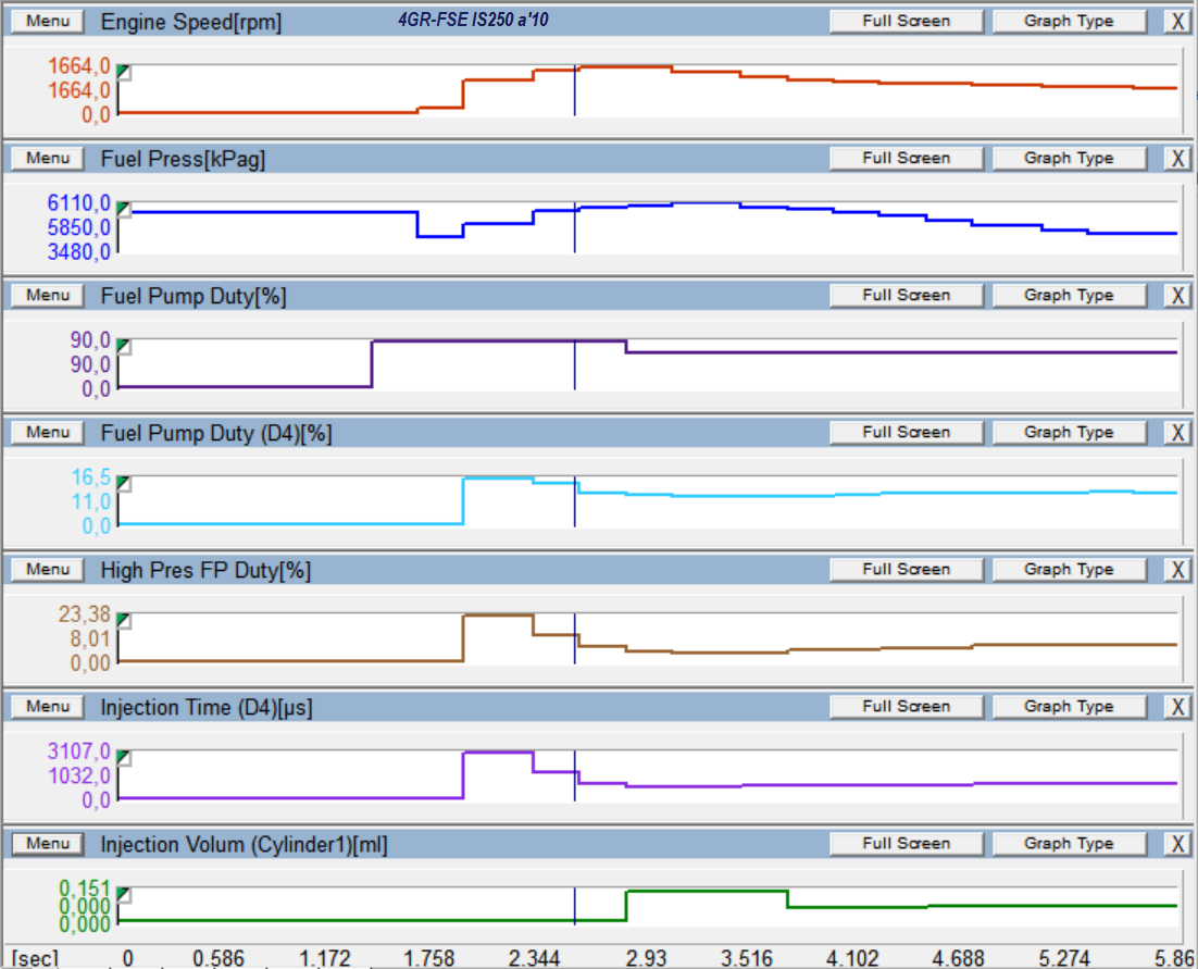

Хорошо бы проделать и показать результаты активных тестов "VVT B1", "VVT CTRL B1", "VVT B2", "VVT CTRL B2", "VVT EX B1/B2" ...
"Primary" в данном случае, не совсем оптимальный набор данных. Учитывая приличную скорость обмена данными, используйте набор All Data или откорректируйте его, убрав лишние.
FP TARGET VAL: 3 to 5 MPa: Idling: 6 to 10 MPa: 2,500 rpm (No load)
FUEL PRESS: 3 to 5 MPa: Idling; 7 to 9 MPa: 2,000 rpm

Я не знаю, осциллограмма какого датчик у вас по 5 каналу, но если это датчик Холла, то нижний уровень у него высоковат. (1,3 вольта - это много).

Саша-Ирпень писал(а):Я не знаю, осциллограмма какого датчик у вас по 5 каналу, но если это датчик Холла, то нижний уровень у него высоковат. (1,3 вольта - это много).

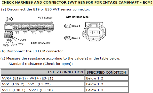

Да, видимо стоит проверить "качество" минусов на датчиках VVT

По датчику распредвала, там все в порядке, это 5 канал осциллографа нижний уровень 1.8в надо его откалибровать.

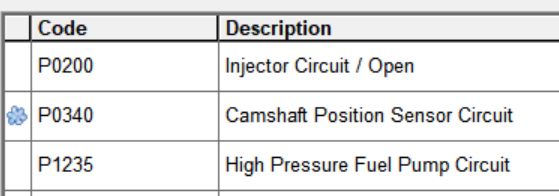

1. На момент обнаружения кода P0340 (Camshaft Position Sensor Circuit Malfunction), судя по Data List c All Data, в системе ничего особенного не происходит
. Хотя непонятна причина состояния NG параметра Injection Switching Status.

4. Подключение каналов в файле is 350.mwf
1-Vv1-B1-intake, 2-Ev1-B1-exhaust, 3-Ev2-B2-exhaust, 4-Vv2-B2-intake ?

Описание каналов актуально для первой осциллограммы, а эту я снимал с подключился к пинам эбу беспорядочно.

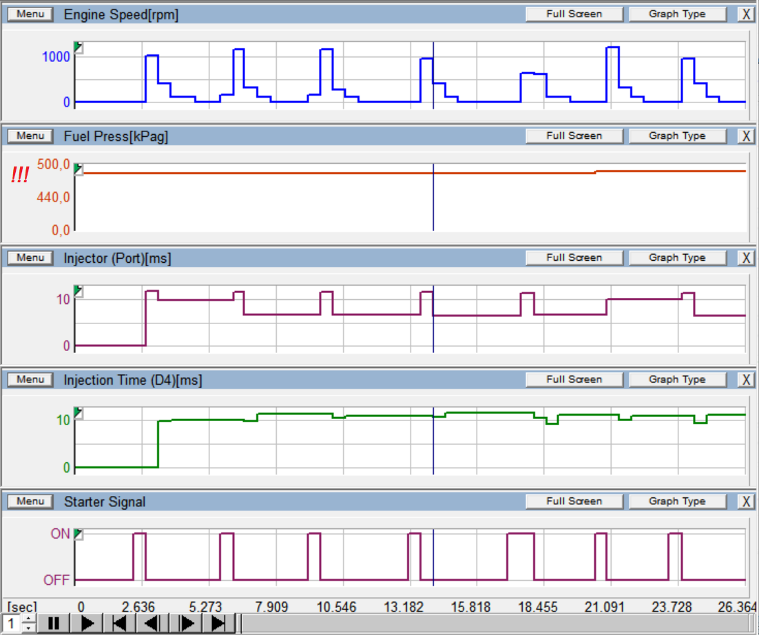

Возможно ли заведение этого двигателя при таком давлении:
2GR-FSE No Start
2GR-FSE No Start
Хорошо бы увидеть осциллограммы сигналов INJF, IJF2 и IJF3.

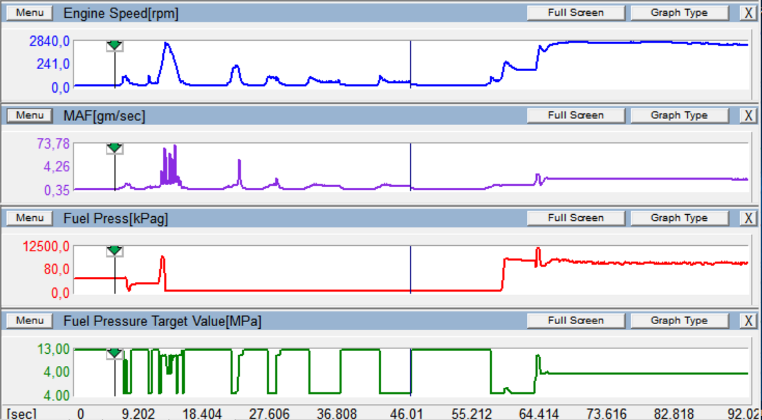

... Хорошо бы увидеть осциллограммы сигналов INJF, IJF2 и IJF3.
Обратите внимание на несоответствие требуемого и фактического давления в топл.системе
Под большим подозрением и MAF.
Выполните проверки для этих кодов неисправности
Сообщения: 4035
Re: IS350-2007-2GR-FSE-DTC-P0340
Очередное подтверждение несоответствие давления топлива его заданному значению

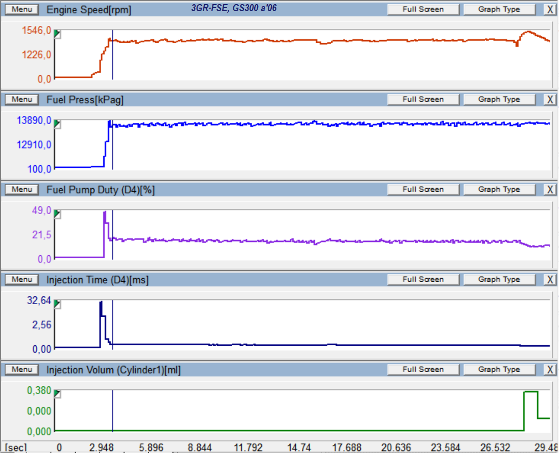

Еще одна иллюстрация того, что низкое давление в топливной системы суть причина неудачного заведения этого двигателя
IS350 a'07 (2GR-FSE) not start
А это пример "качественного" заведения, когда в топливной системе есть достаточное давление и один из критериев* неисправности MAF'a
