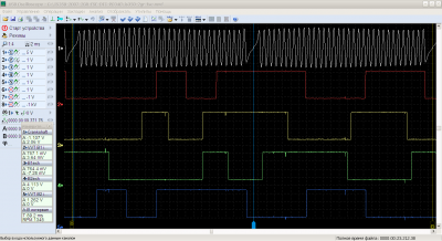

Здравствуйте.Жалобы клиента, авто периодически глохнет и горит чек, неисправность Р 0340. Осциллограмму датчиков снял, на мой взгляд сходятся с эталоном. По поводу глохнет, утром сегодня удалось наблюдать неисправность. После того как заглохла,может завестись сразу а может на второй-третий раз, при этом искра есть. Клиент поменял тнвд, грешит на датчик давления.
Подскажите пожалуйста по осциллограмме, не ошибся я с фазой грм, и какое должно быть давления тнвд?
Вин код-JTHBE262775013080
Осциллограмма по каналам
1-crankshaft
2-Vv1-B1-intake
3-Ev1-B1-exhaust
4-Ev2-B2-exhaust
5-Vv2-B2-intake
2007_IS350_2GR-FSE_JTHBE262775013080_13.08.2019 102856-утром глохнет.7z
(82.29 КБ) 1254 скачивания
is350-2gr-fse.7z
(2.67 МБ) 1215 скачиваний

В первом приближении распреды установлены правильно

Я не знаю, осциллограмма какого датчик у вас по 5 каналу, но если это датчик Холла, то нижний уровень у него высоковат. (1,3 вольта - это много).

Завтра сделаю тест и по датчику проверю, это датчик 2 ряд всасывающий.

Саша-Ирпень писал(а):Я не знаю, осциллограмма какого датчик у вас по 5 каналу, но если это датчик Холла, то нижний уровень у него высоковат. (1,3 вольта - это много).

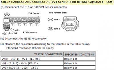

Да, видимо стоит проверить "качество" минусов на датчиках VVT

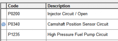

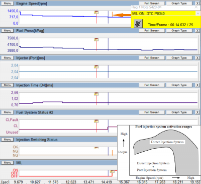

1. На момент обнаружения кода P0340 (Camshaft Position Sensor Circuit Malfunction), судя по Data List c All Data, в системе ничего особенного не происходит
. Хотя непонятна причина состояния NG параметра Injection Switching Status.
Есть ли управление обычными форсунками?

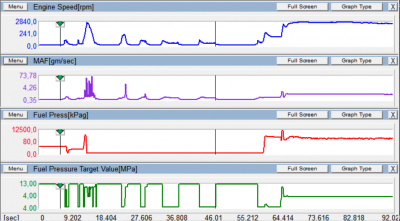

alflash писал(а):... "Primary" в данном случае, не совсем оптимальный набор данных. Учитывая приличную скорость обмена данными, используйте набор All Data или откорректируйте его, убрав лишние.
FP TARGET VAL: 3 to 5 MPa: Idling: 6 to 10 MPa: 2,500 rpm (No load)
FUEL PRESS: 3 to 5 MPa: Idling; 7 to 9 MPa: 2,000 rpm

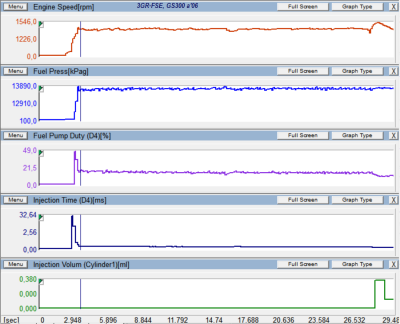

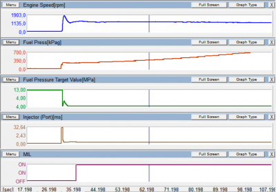

Возможно ли заведение этого двигателя при таком давлении:
2GR-FSE No Start
2GR-FSE No Start
Хорошо бы увидеть осциллограммы сигналов INJF, IJF2 и IJF3.
Re: IS350-2007-2GR-FSE-DTC-P0340

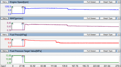

... Хорошо бы увидеть осциллограммы сигналов INJF, IJF2 и IJF3.
Обратите внимание на несоответствие требуемого и фактического давления в топл.системе
Под большим подозрением и MAF.
Выполните проверки для этих кодов неисправности

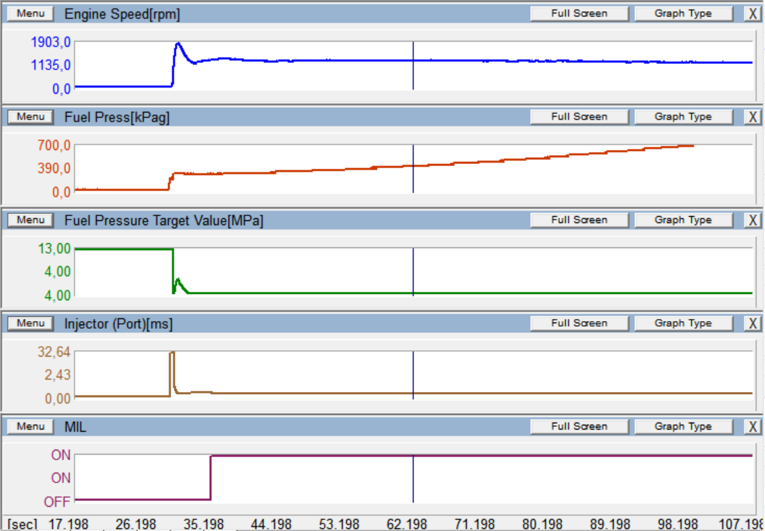

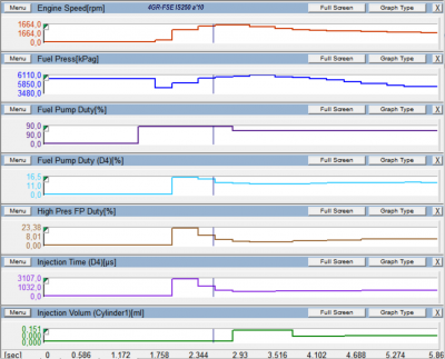

Очередное подтверждение несоответствие давления топлива его заданному значению

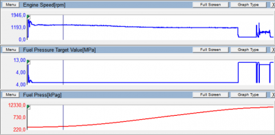

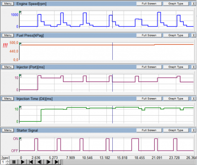

Еще одна иллюстрация того, что низкое давление в топливной системы суть причина неудачного заведения этого двигателя
IS350 a'07 (2GR-FSE) not start
А это пример "качественного" заведения, когда в топливной системе есть достаточное давление и один из критериев* неисправности MAF'a

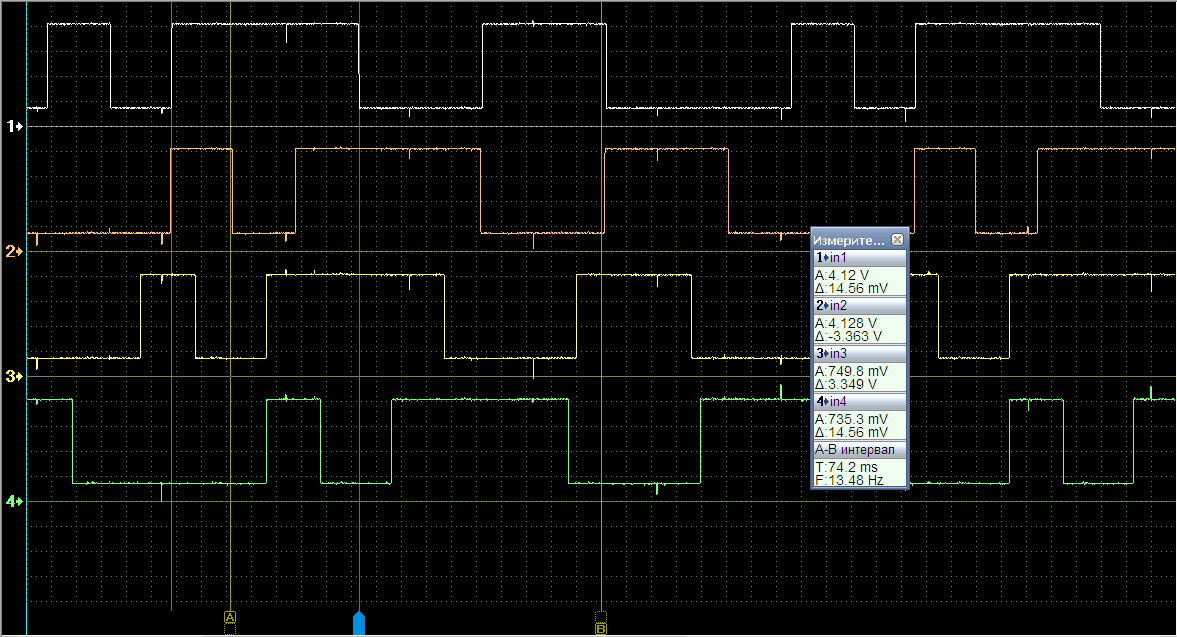

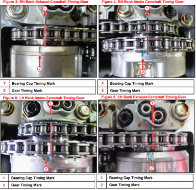

Всем привет, хотел рассказать про лексус, месяц прошел как все решилось. Клиент отвез машину мотористу, метки сбиты, установили цепь и все заработало.
Как я просмотрел фазы в осциллограмме.... :oops:

vadimf писал(а):Всем привет, хотел рассказать про лексус, месяц прошел как все решилось. Клиент отвез машину мотористу, метки сбиты, установили цепь и все заработало.
Видео моториста. https://ru.files.fm/u/6j6fp9jg

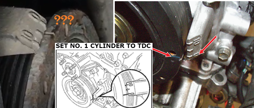

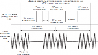

Осциллограмма CKP vs. CMP после перестановки цепи, подтверждающие неправильность той осциллограммы?
GR-FSE
GR-FSE
Что так?
Что так?
Хорошо, что ничего по-напрасну и "тупо" не поменяли!
