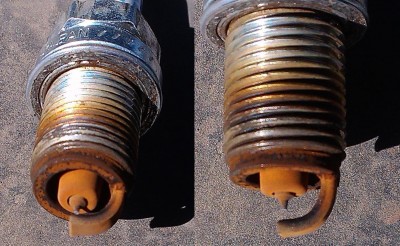

Вот тут то вот у меня и есть подозрения на детонационные звуки, присутствует белый налет на свечах и если я правильно понимаю он тоже свидетельствует о бедной смеси, а раз смесь бедная то очевидно воспламенение происходит раньше чем положено.
Не могу только понять в какую сторону смотреть. Фото свечки выложу чуток позднее.
NSGV, 2006г.,TD54W, J20A, AT
Сообщения: 245
Re: 2006, SUZUKI Grand Vitara
Белый налет является скорее признаком попадания масла в камеру сгорания чем бедной смеси.
Я даже затрудняюсь сказать как можно определить, что смесь бедная по состоянию свечей.
Я отталкивался от информации которую нашел в интернете. Например http://drag2ter.com/blog/drag2ter_web/poleznoe/svechi-zazhiganiya.html или http://www.drive2.ru/l/4062246863888575424/.
Не отрицаю что это может быть не верным диагнозом, в любом случае я поинтересовался у вас как у специалиста.
Но самый главный вопрос, если топливно-воздушная смесь бедная, из-за этого детонация возможна? И как понять не хватает топлива или много воздуха. В качестве эксперимента могу заглушить обратку, тогда должно увеличится давление в рампе.
Сообщения: 4214
Я обратил бы ваше внимание на два "аспекта".
1. Надо различать "белый электрод" от "белый налёт на свечах".
2. Стоит воздержаться от "затыкания" обратки. т.к. это может привести к избыточно большому давлению в топливной рампе. Поэтому стоит рассмотреть другие способы обогащения смеси движущегося авто.
