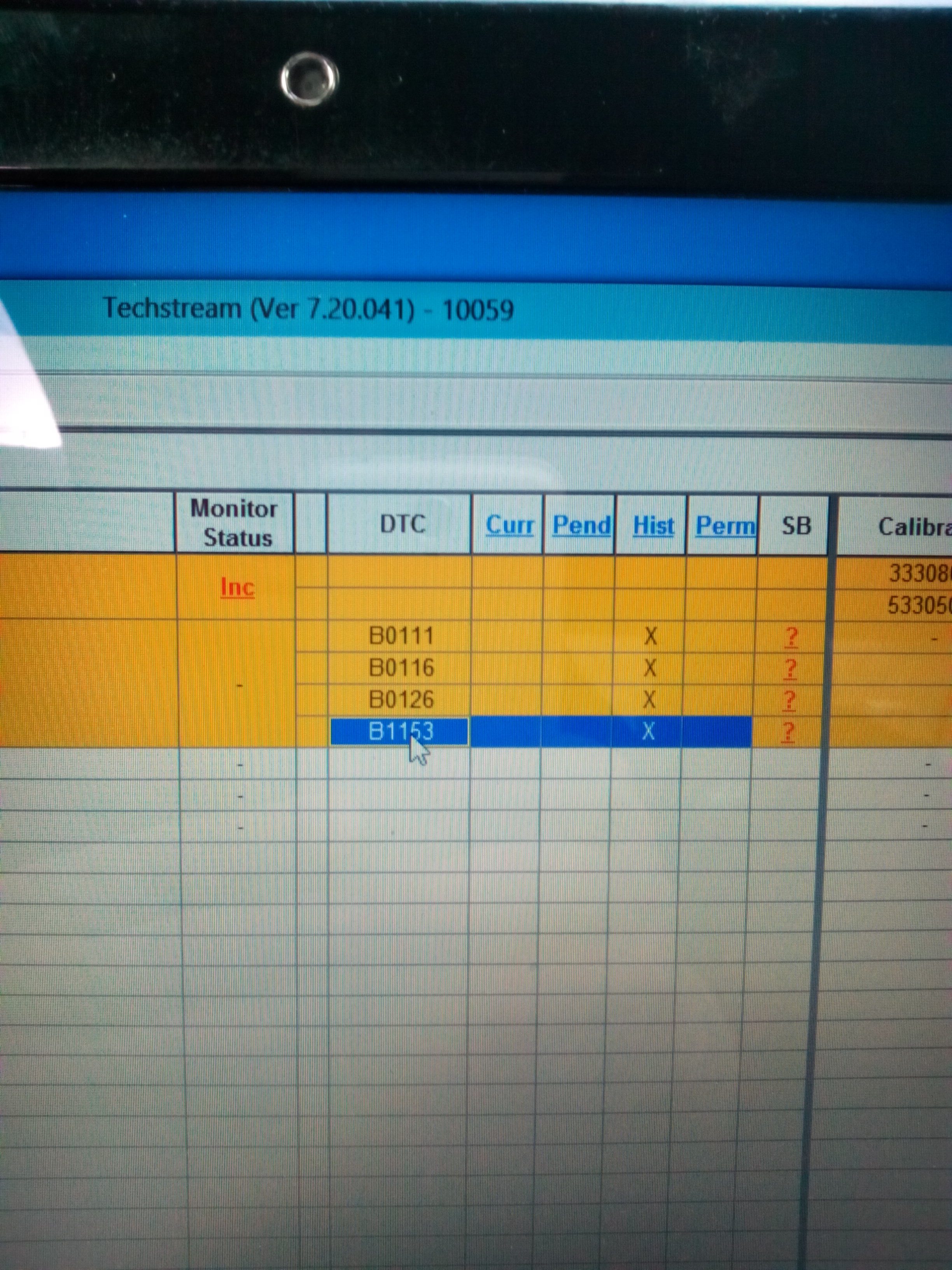

Сегодня:Поменял кислородный датчик, клиент привез универсальный Denso Assembled in USA 5540 09S01, сопротивление обогревателя около 16 Ом.
неисправность была только одна P0141. Выполнил активные тесты A/F Control и VVT-i Control. Повторюсь, при выполнении VVT-i Control двигатель заглох. Проверил давление топлива на ХХ 3.3 кг/кв.см. При остановке двигателя установилось 3 кг/кв.см и в течении 15 мин упало на 0.05, причем мокрел штуцер на тройнике, поэтому возможно из-за этой утечки давление снизилось.

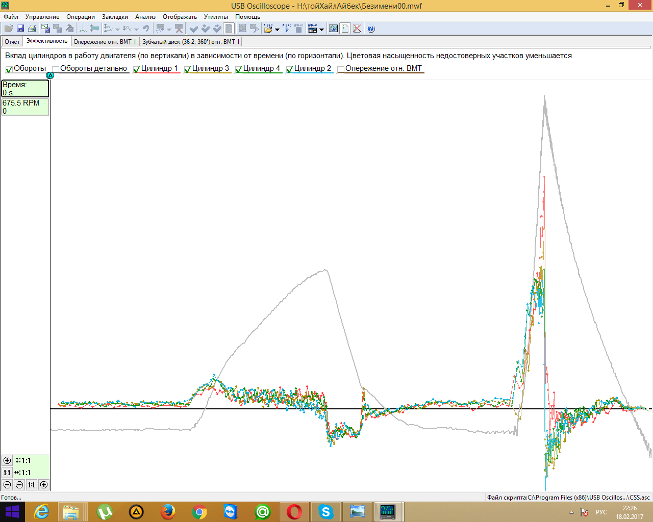

Пока ждал лямда-зонд, снял CSS. Оказалось, что эффективность первого цилиндра на ХХ ниже , чем у остальных, при перегазовках выше, а на свободном выбеге (глушение с открытым дросселем, я так понял , что при глушении еще некоторое время дроссель реагирует на педаль газа) эффективность работы первого выше. Ну и немножко не ровно работает мотор, хотя клиенту все нравится.
Логически размышляя, можно предположить, что первая форсунка "льет", но проверка остаточного давления этого не подтвердила.

Не исключаю, что из-за того, что в авто дроссельной заслонкой управляет VVT-i, то CSS не при делах, т.к. дроссельная заслонка, скорее всего, закрывается до окончания записи.

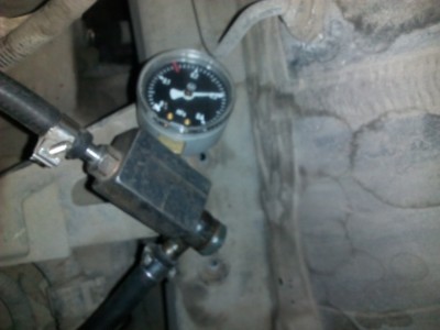

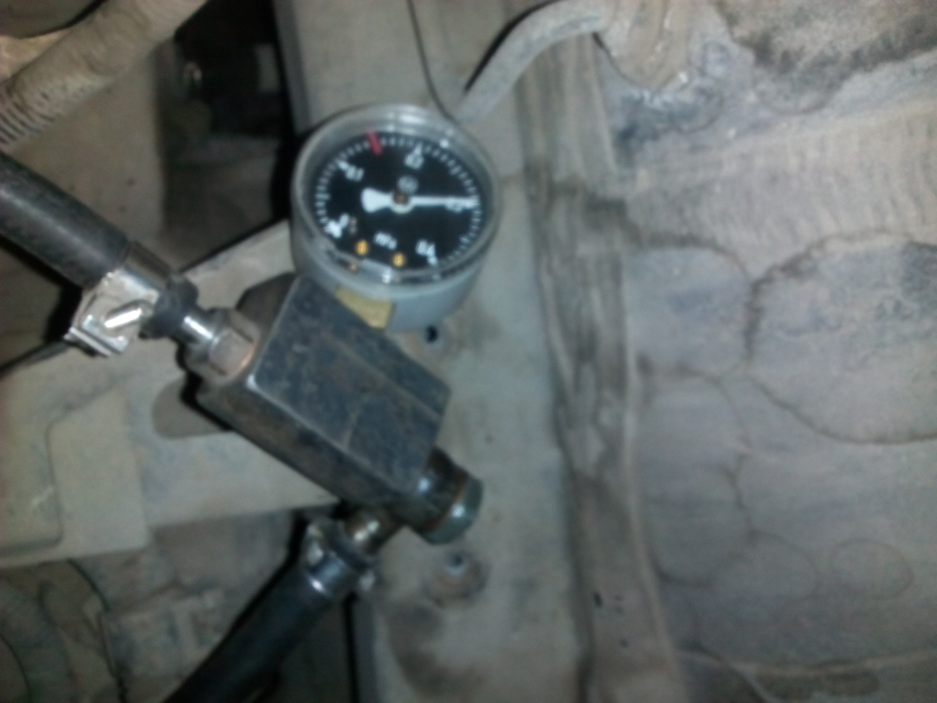

Когда притянули незаводящийся автомобиль, с помощью датчика Px35 проверял компрессию, одновременно фазы (грубо, но все же). Только в некоторых пиках давление доходило до 6 бар. Поэтому решил перепроверить, восстановилась ли плотность цилиндров (ведь при долгом кручении незаводящегося двигателя смывается маслянная пленка с цилиндра). Ну и , если, какая-то форсунка "льет", то эффективность работы в этом цилиндре изменится. Таков был ход моих мыслей. Поэтому сделал CSS и Px двух цилиндров.

Судя по этому логу (2003_Highlander_2AZ-FE_JTEGD21A720029872_18-02-17 152209.TSE), видимо сделанному до замены неисправного датчика, не исключаю, что клиенту надо обратиться к квалифицированному специалисту по ГБО (о степени вмешательства контроллера ГБО в БУ lвигателем см. например, в viewtopic.php?f=19&t=1153#p10303).
