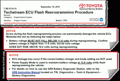

Re: Toyota/Lexus Reprogramming
Самый интересный вопрос:

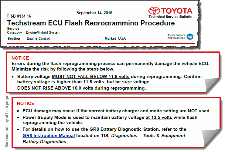

В бюллетене технического обслуживания о перепрограммировании эбу написано:
" Не допускается зарядка аккумуляторной батареи во время перепрограммирования.
(Отсоединить зарядное устройство от аккумуляторной батареи)."
Или Тойота четко разделяет понятия зарядное устройство и стабилизатор напряжения? Хотелось бы понять точнее данное указание производителя.

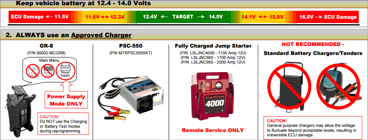

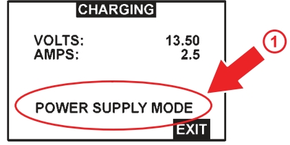

Toyota/Lexus ReprogrammingT

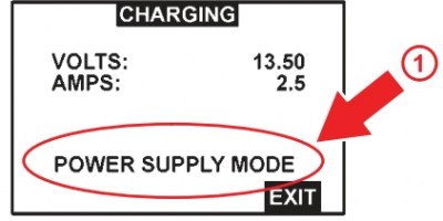

Действительно, есть некоторое несоответствие между текстами, например, европейского TSB G-4101
"Connect the GR8 Battery Diagnostic Station using “Power Supply Mode” only. The GR8 Battery Diagnostic Station includes a Power Supply Mode to help maintain battery voltage at 13.5 volts during ECU reprogramming.
Как видно на видео, я обязательно использую режим "поддержание напряжения" своего CTEK (http://alflash.com.ua/Learn/chaew.pdf) и не только при перепрограммировании, но и при обычной диагностике, (чтобы не иметь проблем при заведении).
*В европейском TSB GR8 нет в перечне "НЕОБХОДИМЫЕ ДЕТАЛИ И ИНСТРУМЕНТ" (для перепрограммирования)
- "Не допускается зарядка аккумуляторной батареи во время перепрограммирования. (Отсоединить зарядное устройство от аккумуляторной батареи)"
- NOTICE. ECU damage may occur if the correct battery charger mode setting is NOT used".

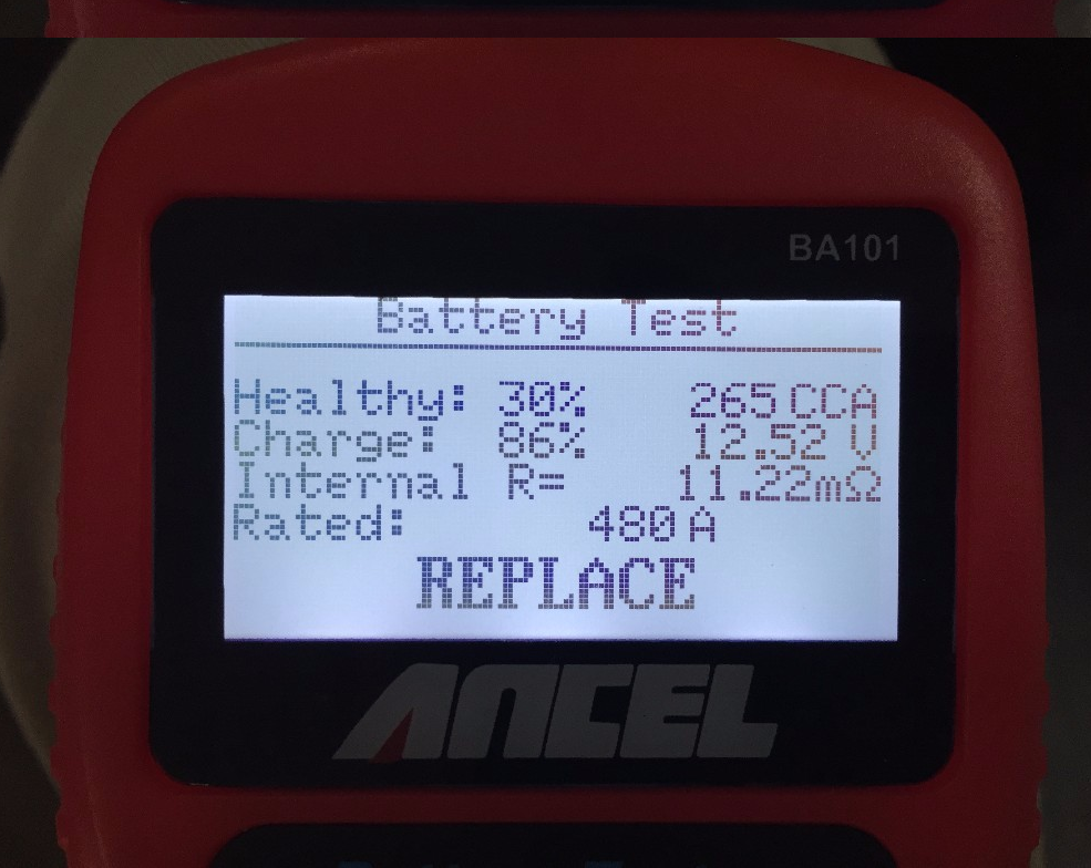

Если аккум в порядке - никакого зарядного не использую,главное отключить все потребители энергии в авто.
Программа CUW при просадке аккума ниже 11,5 V ругается и не даёт программировать.
Как именно определяете, состояние аккумулятора?
Я предпочитаю не иметь этих проблемEND писал(а):... Программа CUW при просадке аккума ниже 11,5 V ругается и не даёт программировать.

Европейская Тойота несколько иначе трактует требования к напряжению бортовой сети при перепрограммировании.
Инструкция "ECU reprogramming with CUW" пишет, что "charge vehicle 12V battery completely before reprogramming" и её вторит TSB "REPROGRAMMING METHOD OF ENGINE ECU USING ITII" (2015): "Make sure that the battery voltage is 12 V or more before starting to reprogram the ECU". И в TSB сообщает, что "If the reprogramming is conducted with a weak vehicle battery, an auxiliary charge does not prevent a voltage drop, which may disable the ECU in reprogramming and damage it.".
Предполагаю, что при недопустимом напряжении процесс будет как минимум остановлен, с какими последствиями, по счастью, не знаю.

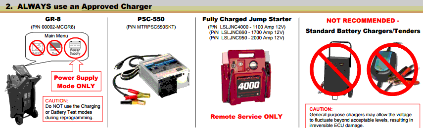

Если подвести резюме: какое зарядное устройство (стабилизатор напряжения) необходимо приобрести для программирования Toyota/Lexus с расчетом на будущее? Тока в 7А при 13.5В будет достаточно? Например в БМВ программирование затрагивает множество блоком, что дополнительно сопровождается включением различных потребителей. Ток в таких случаях будет очень критичен и требования возрастают... Достойный девайс для таких случаев, например https://www.mosautolab.ru/catalog/diagnosticheskoe_oborudovanie/
testery_akb_i_nagruzochnye_vilki/
ustroystvo_zaryadnoe_otc_700a_70a_funktsiya_flash_ecu_program.html.
При программировании Тойота это будет излишее? Взять CTEK?
Re: ECM Reflashing
Последние лет 10 я пользуюсь CTEK'ом и никаких нареканий (http://alflash.com.ua/Learn/chaew.pdf).Marcinkevich писал(а):... При программировании Тойота это будет излишее? Взять CTEK?
Но в условиях СТО, он может оказаться недостаточным, например, при необходимости помощи при заведении.
Поэтому видимо они не конкуренты и, с учетом ощутимо меньшей цены и габаритов CTEK (раз в пять - не меньше

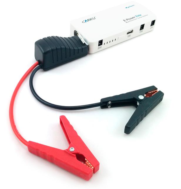

Для запуска разряженных авто использую - http://www.migowatt.ru/type/products/carku-e-power-elite/admin писал(а):Последние лет 10 я пользуюсь CTEK'ом и никаких нареканий (http://alflash.com.ua/Learn/chaew.pdf).Marcinkevich писал(а):... При программировании Тойота это будет излишее? Взять CTEK?
Поэтому видимо они не конкуренты и, с учетом ощутимо меньшей цены и габаритов CTEK (раз в пять - не меньше), стОит купить оба. И использовать их "по обстановке".
Причем это чудо-штуковина находится у меня в пользовании лет пять точно, одни из первых которые пришли в РФ. Емкость еще меньше чем в ссылке. Пережил две "ядрёные" зимы в машине, но до сих пор жив и несет свою службу. В качестве пускового устройства есть желание приобрести такой - http://www.migowatt.ru/type/products/carku-e-power-40b/ Думаю что в условиях частого сервиса его будет более чем достаточно.

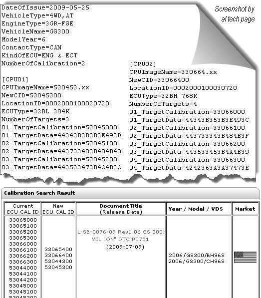

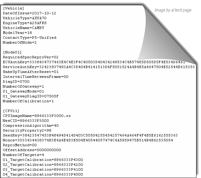

Re: To Camry 2018 MY

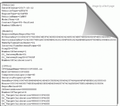

Изменения обновленных прошивок (TSB "MIL "ON" DTC P26CB71"). которые зашифрованы закрытыми ключами. "Тюненгысты" будут не в восторге
Размер файла более 18 метров. Но время перепрограммирования = 0.4 н.ч.
