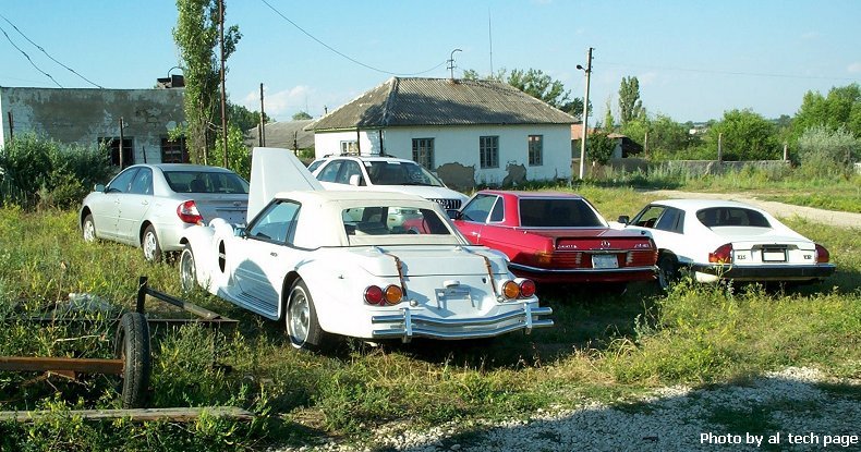

Сообщения: 4210
Рaстёт уровень автомобилизации страны и не только в городах, но и в некоторых подворьях можно встретить такую коллекцию
( http://www.alflash.com.ua/Cars/3337.jpg )
